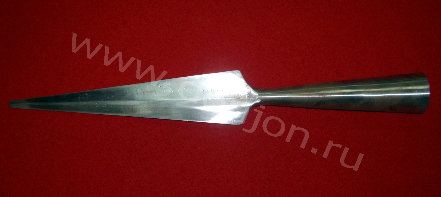

Еще одно из возможных улучшений, о которых я думал, сделать слип в виде средневековой стрелы, пропустив трос через отверстие сделанное сбоку.
Как-то так...
Минус такого слипа, что рыба сможет вырвать его из себя, разрезав мышцы. Но если он будет 3-4-х гранный, то может и получится. Тут инженеры должны лучше понимать. Кто тут с сопроматом дружит? *SCRATCH*

Я думаю смысл режущей части наконечника стрелы - причинение максимального поражающего эффекта.
А смысл слипа проткнуть с минимальным сопротивлением (повреждением) и удержать.
Можно привести для сравнения нож и шило.
Кстати наконечники стрел были тоже разные. Некоторые даже с зазубринами в обратную сторону, а другие монолитные пикообразные, чтобы пробить броню рыцаря.
