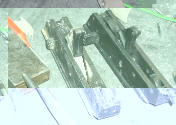

Триггер совершенно не РА. Или у нас разные РА? :?
Для желающих, - типа "найдите 10 отличий", триггер из моего РА.
А ваще согласен, что авторитет РА настолько высок, что глупые выходки российских кустарей вряд ли подорвут его. ;)
А может парня просто напаяли и продали ему совсем не РА в похожей упаковке? :?

Разные, Костя. Дороганич демонстрировал старую рукоятку Роб Аллена. Как раз ту, которую любит М.Артамонов, например. И которая в варианте 140-см карбон у него работает с двумя 20 мм робалленовскими тягами - уже много лет! А это не менее 130 кг усилия на шептале. И именно ружья с этой самой рукояткой и принесли ружьям Роба Аллена мировую славу - :lol: вопреки мнению В.Дороганича.
Да, это стандартная схема триггера - аналогичная и Picasso, и "Cressi". Ну и что? Работает! Иначе бы не производилась и не тиражировалась так широко.
А у тебя новая версия триггера - 2-я по счету, которая сейчас основная для робалленовских ружей. А 1-1,5 года назад уже появилась и третья версия.
