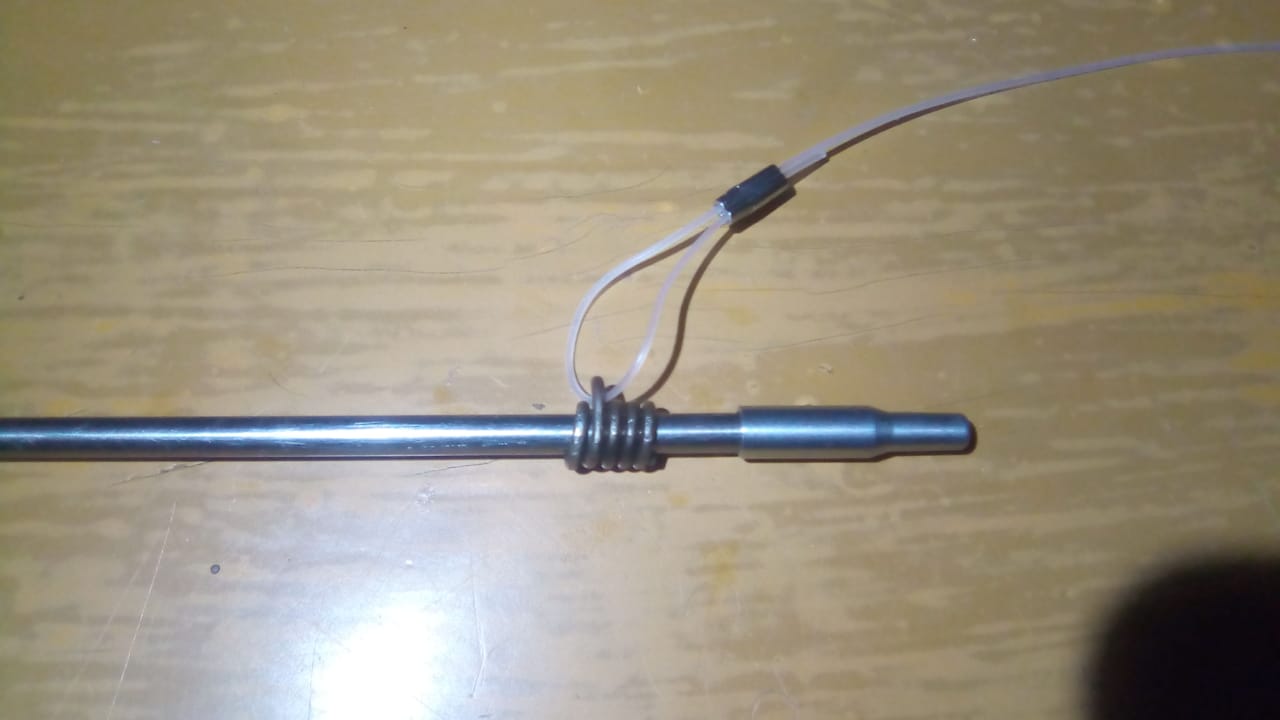

возникла у меня потребность в бегунке для пневмата
а также возникло желание на нем сэкономить.....
проще всего мне показалось скрутить его из проволоки
как на фото
один из них имеет пружинную конструкцию, это мне понравилось
Снимок2.JPG [ 28.99 KIB | Просмотров: 21587 ]
Снимок1.JPG [ 10.51 KIB | Просмотров: 21587 ]

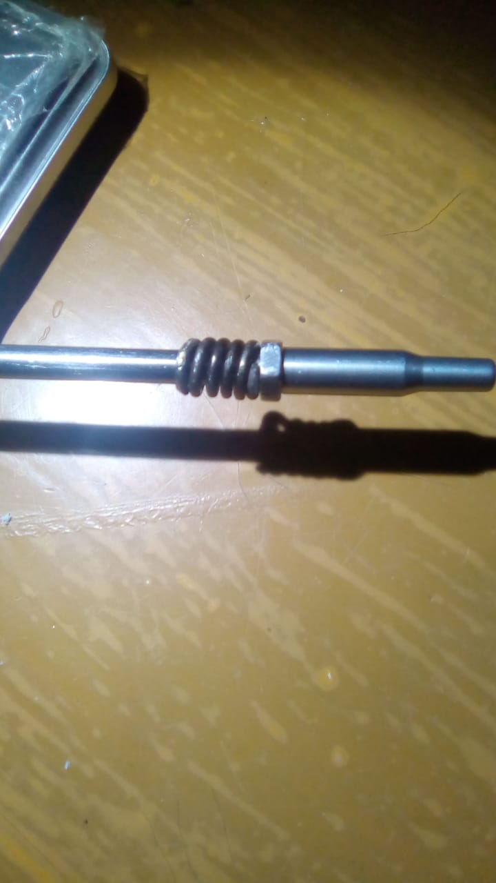

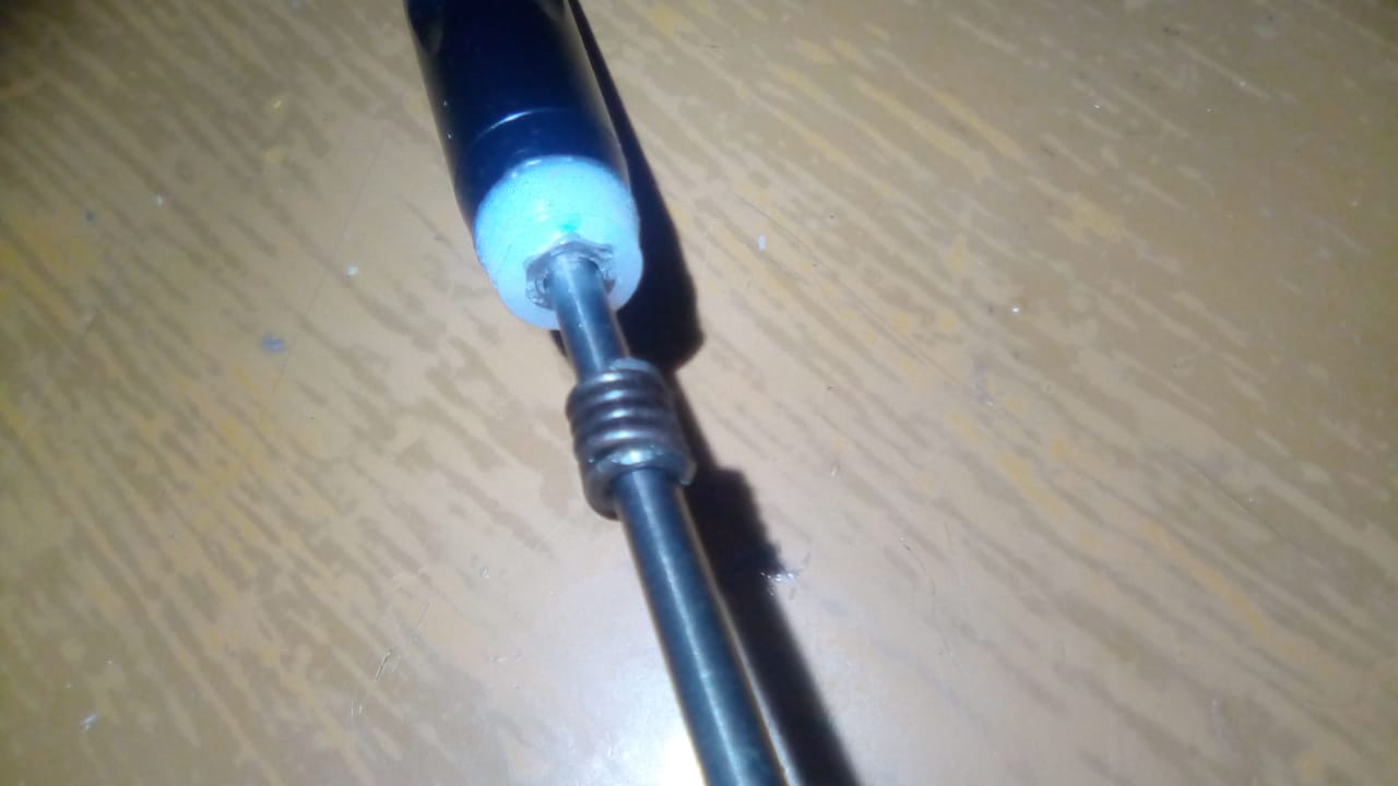

СообщениеДобавлено: 04 дек 2020, 12:43
подергал вроде крепенько получилось и чета маленько пружинит...
cb2b448a-0255-4258-8cae-1f690f6d34ae.jpg [ 47.74 KIB | Просмотров: 21584 ]
970596a0-1662-466b-9e11-8966b266ddfd.jpg [ 50.83 KIB | Просмотров: 21584 ]

СообщениеДобавлено: 06 дек 2020, 15:51
Хорошо получилось! *THUMBS UP*
А довести до отлично (концы сточить в плоскость касания) почему не стал?

Хочу такой сделать, только с двумя ушами и из нержи https://youtu.be/BE-fm-2HKzE

там еще наверно втулку центровочную или шайбу надо будет ставить ?

пока нечем точить, чуть позже,
там на фото гарпун 6мм из арбалетного переделан, ему еще шайбу надо центровочную делать,
я почти сделал из гайки нерж на 10. в ней как раз дырка под болт м6.
завтра наверно фотку сделаю

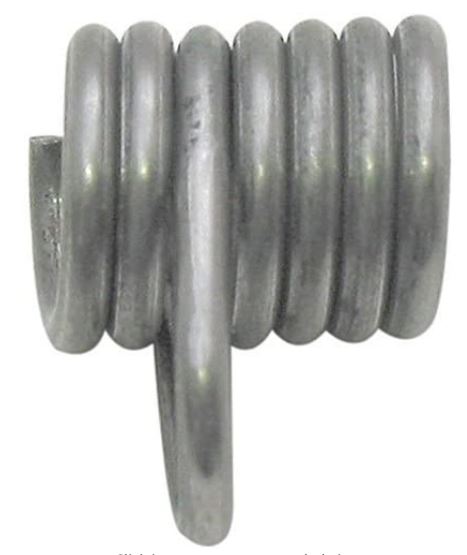

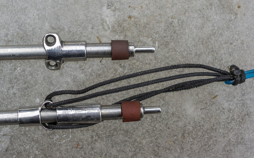

вот еще мне понравился простой бегунок из трубки
выпилили ножевкой лишнее стукнул молотком и готово, ниче не надо фрезеровать и приваривать...
если трубка есть подходящая
http://garpun.spb.ru/forum/viewtopic.php?t=720
_DSC5385-2 (1).jpg [ 152.22 KIB | Просмотров: 21415 ]

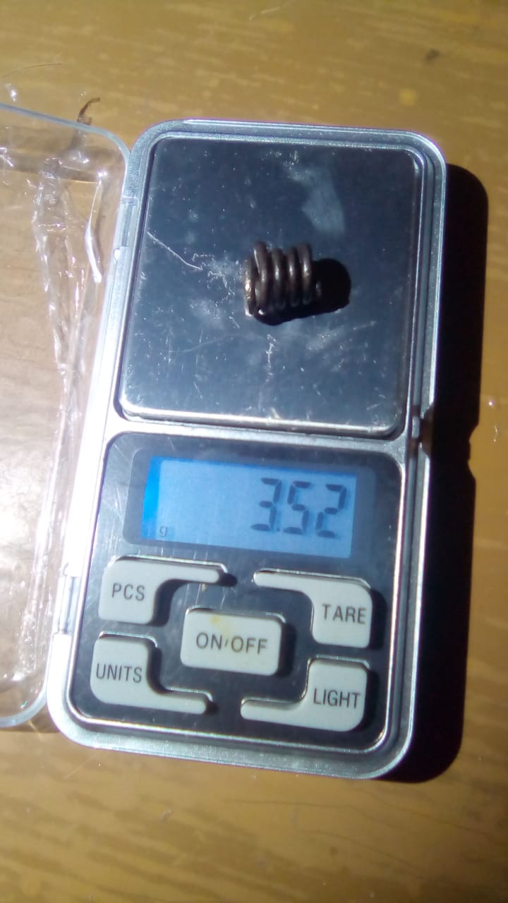

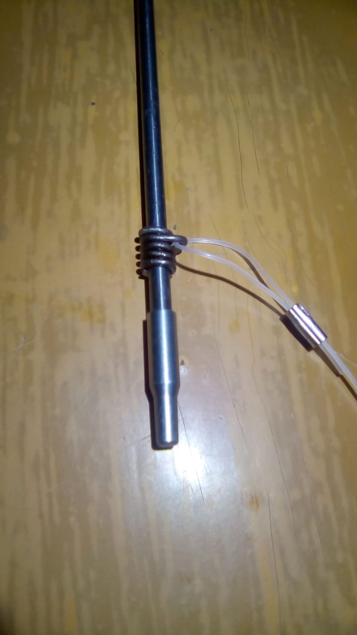

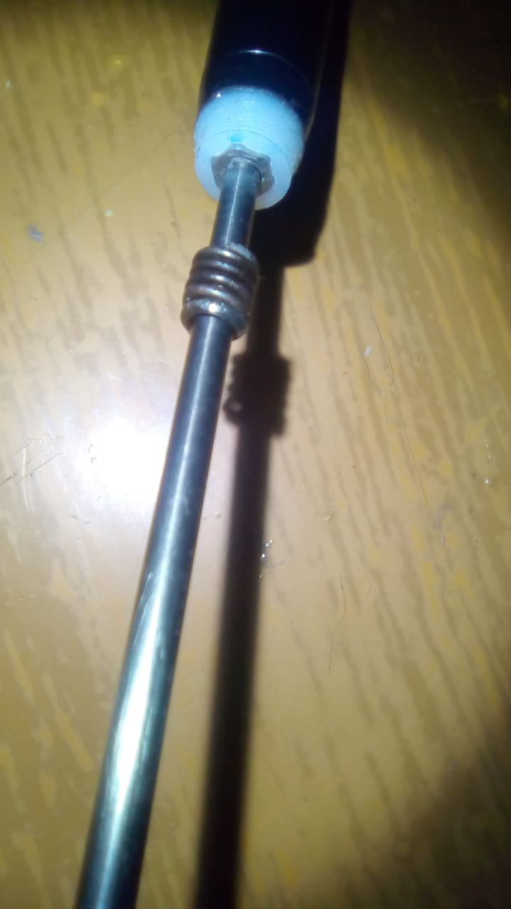

вот все обточил
16.jpg [ 50.4 KIB | Просмотров: 21273 ]
15.jpg [ 47.98 KIB | Просмотров: 21273 ]
14.jpg [ 52.69 KIB | Просмотров: 21273 ]

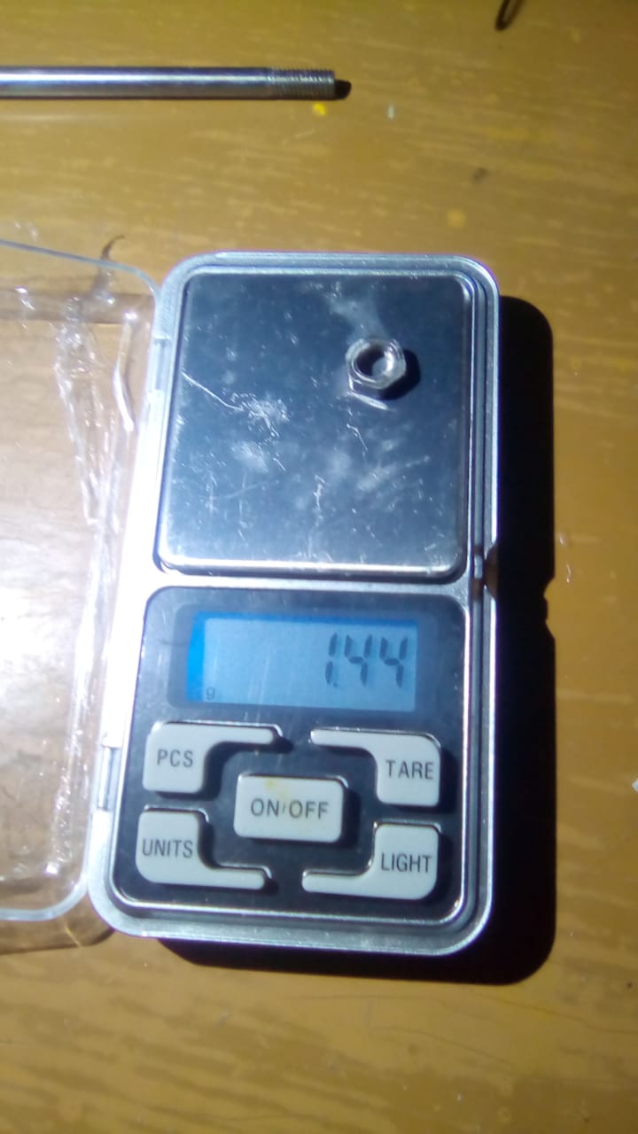

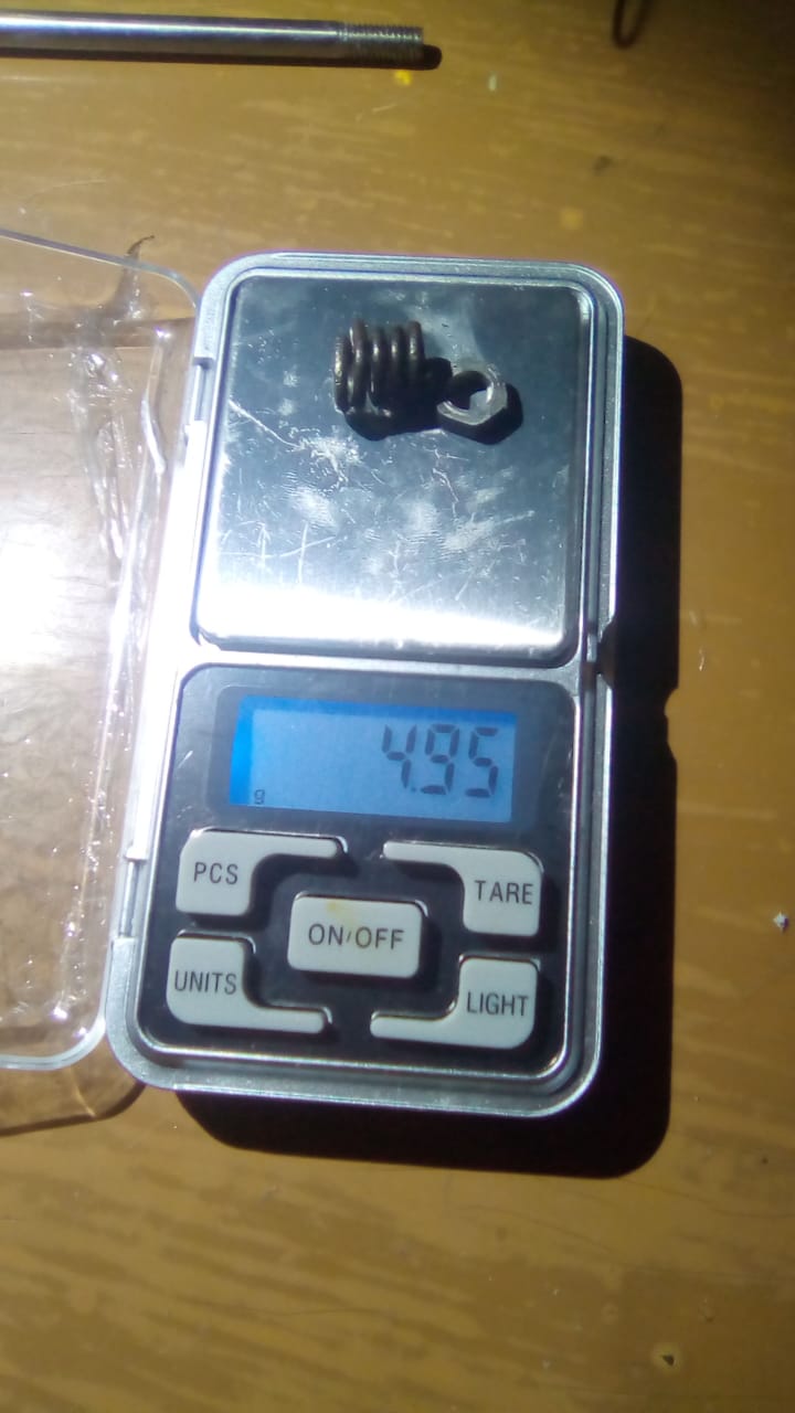

СообщениеДобавлено: 07 дек 2020, 20:50
на весах
13.jpg [ 78.92 KIB | Просмотров: 21273 ]
12.jpg [ 70.35 KIB | Просмотров: 21273 ]
11.jpg [ 74.85 KIB | Просмотров: 21273 ]
