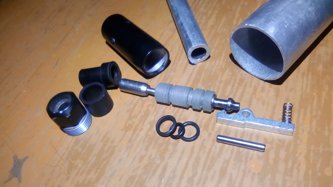

Перетряхнул коробку с запчастями. Нашел там надульник от РПП Акулы, запасное шептало от италопневмата, какойто поршень 13мм тожет от какогото италопневмата под 13мм.. а также у меня есть труба даже две. одна сороковка по наружке. стенка полтора гдето , а вторая внутрянка 12 наружка 16..
интересно получится ли из этого собрать подводное ружье ?
есть ли смысл в этом ?
как сделать это максимально бютжетно ?
мне кажется на эти вопросы я знаю ответы, но однако че добру пропадать, попробую неторопясь превратить это во чтото стреляющее...
все траты буду тут записывать, поглядим во сколько это обойдется все по итогу...

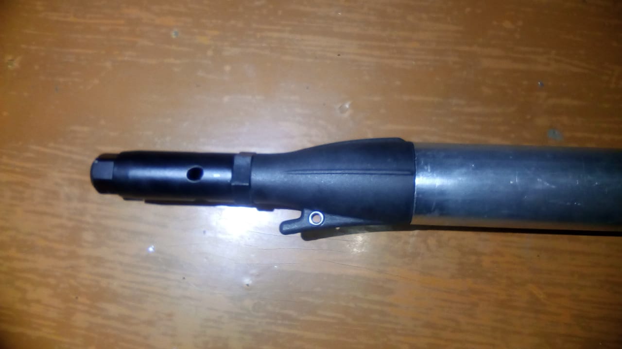

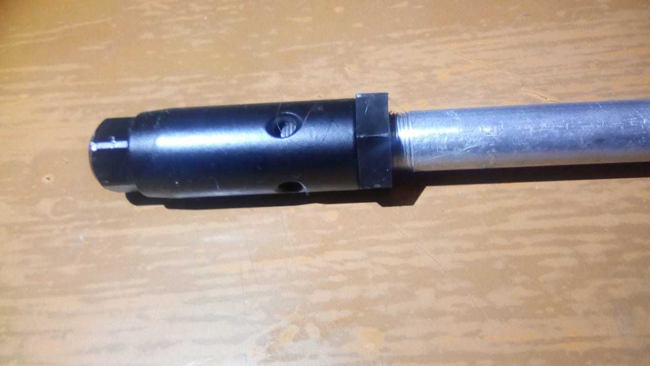

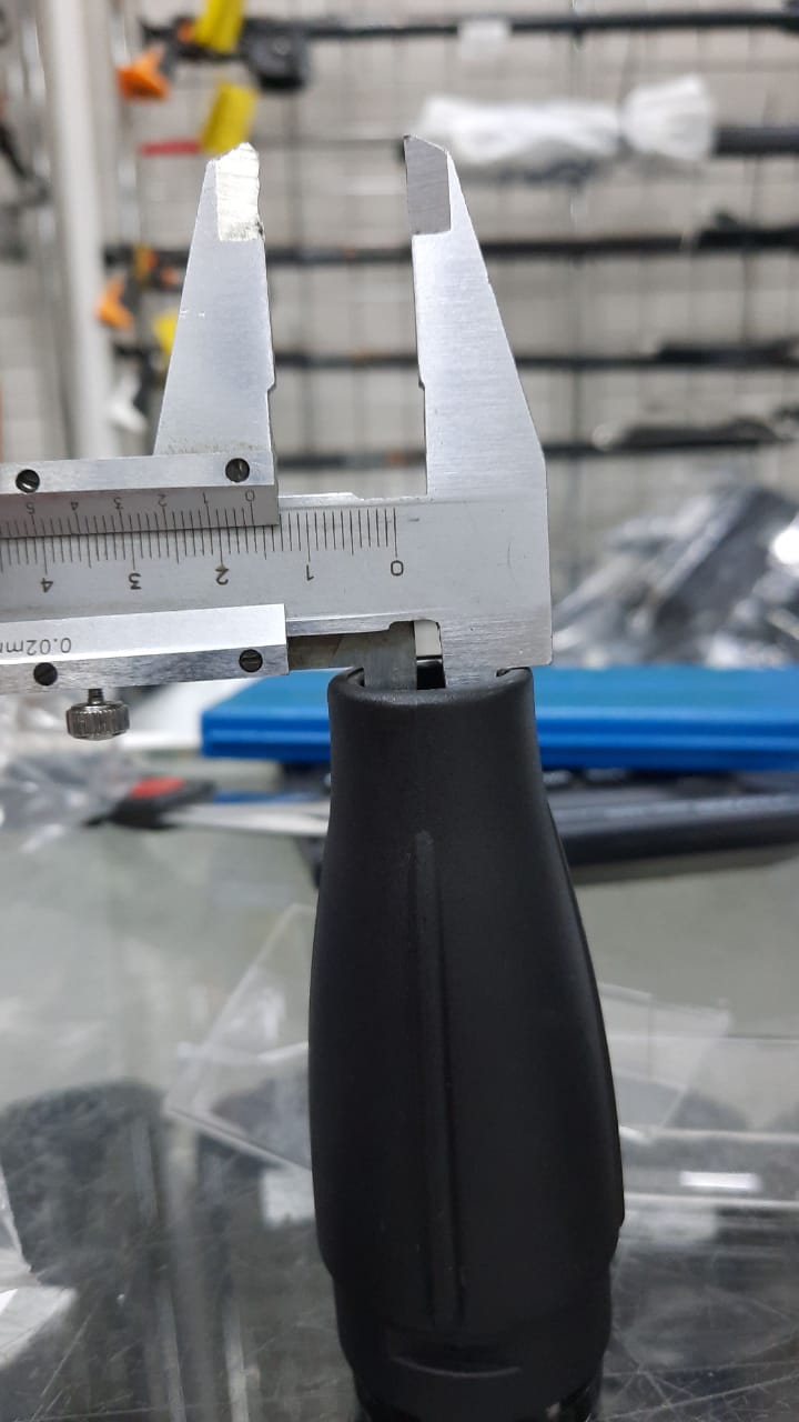

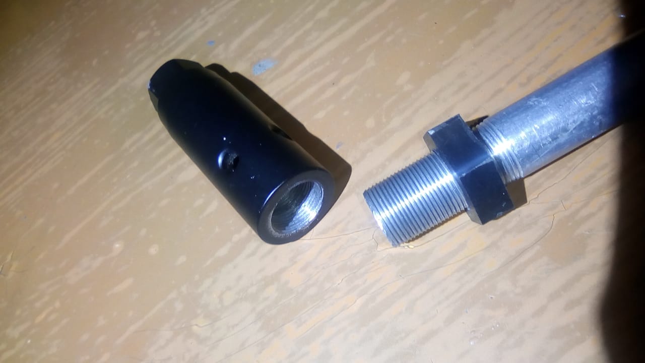

первые траты - нарезать резьбу 16х1 под надульник мне обошлось в 200р.. дорогу - привезти увезти не учитываю, ибо по дороге..

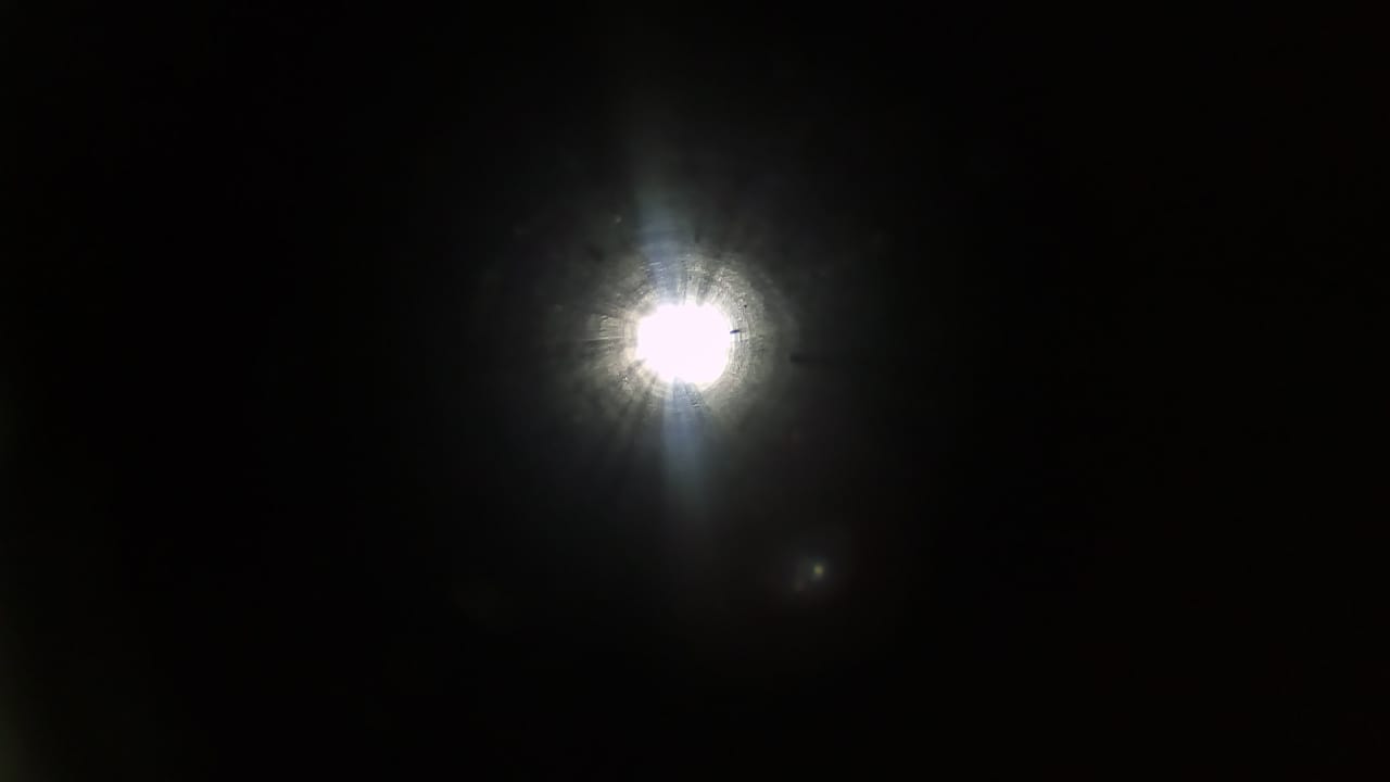

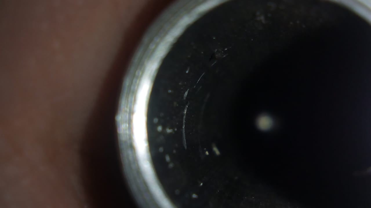

дальше думаю надо заняться трубой которая будет стволом
труба изнутри очень нуждается в полировке и шлифовке.
сфотал как мог.
но в реальности там немного пострашней
но каких то явных дефектов нет, которые бы не убрались.
65.jpg [ 26.39 KIB | Просмотров: 27523 ]
67.jpg [ 14.78 KIB | Просмотров: 27523 ]

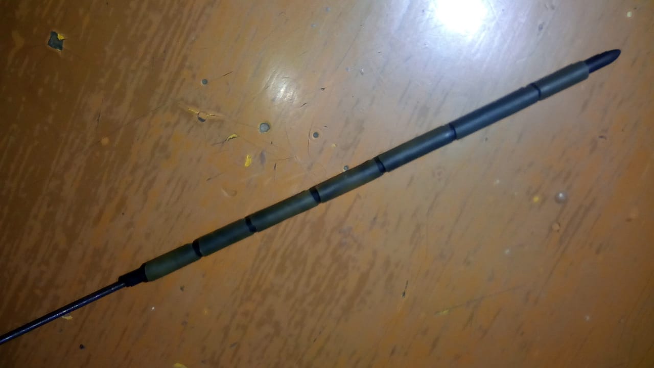

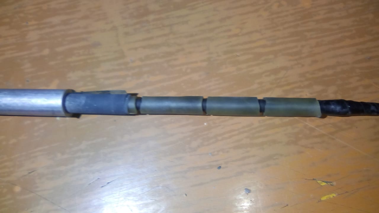

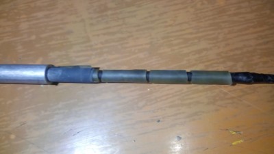

шлифовать и полировать ствол я буду уже испытанной и неплохо показавшей себя приблудой собранной из шпильки и резиновых шлангов на нее насаженых. бютжет у нее ноль потому как собрана с подручного . крутить я буду дрелью или шуроповертом.

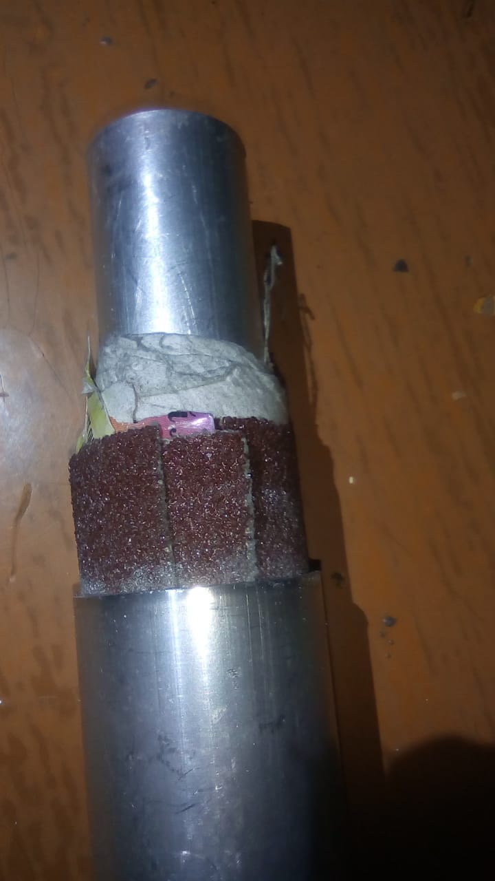

подходим ближе к шлифовке - полировке ствола изнутри.
дело не сложное но требует некоторой подготовки
1. шомпол - он уже есть

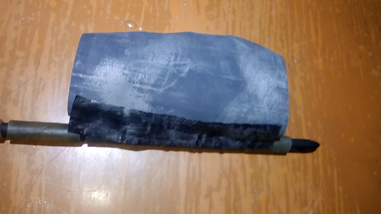

2. наждачка - я буду использовать водостойкие наждачки номер 400 600 800 1000 1500 2000
причем 400кой дрелью по люминю вполне легко и незаметно можно понаделать ям . а 2000 тоже как бы воде не обязательно, но я буду все это использовать потому что мне именно так больше всего нравится.
для фиксации наждачки на шомпол я использую полоску изаленты или скоча. для того чтобы добавлять толщину под накрутку просто добавляю полоски наждачки.
ширина наждачки для намотки на шомпол желательно не меньше 12 а лучше 15 см. может быть чем больше тем лучше - чтобы не наделать ям...
сам шомпол замотал изалентой. можно скочем или чем угодно главно чтобы металл шомпола не касался люминя во время вращения.
сам процесс опишу позже
грубо говоря шесть наждачек обошлись в 300р
итого бютжет затеи уже 500р...
99.jpg [ 49.52 KIB | Просмотров: 27523 ]

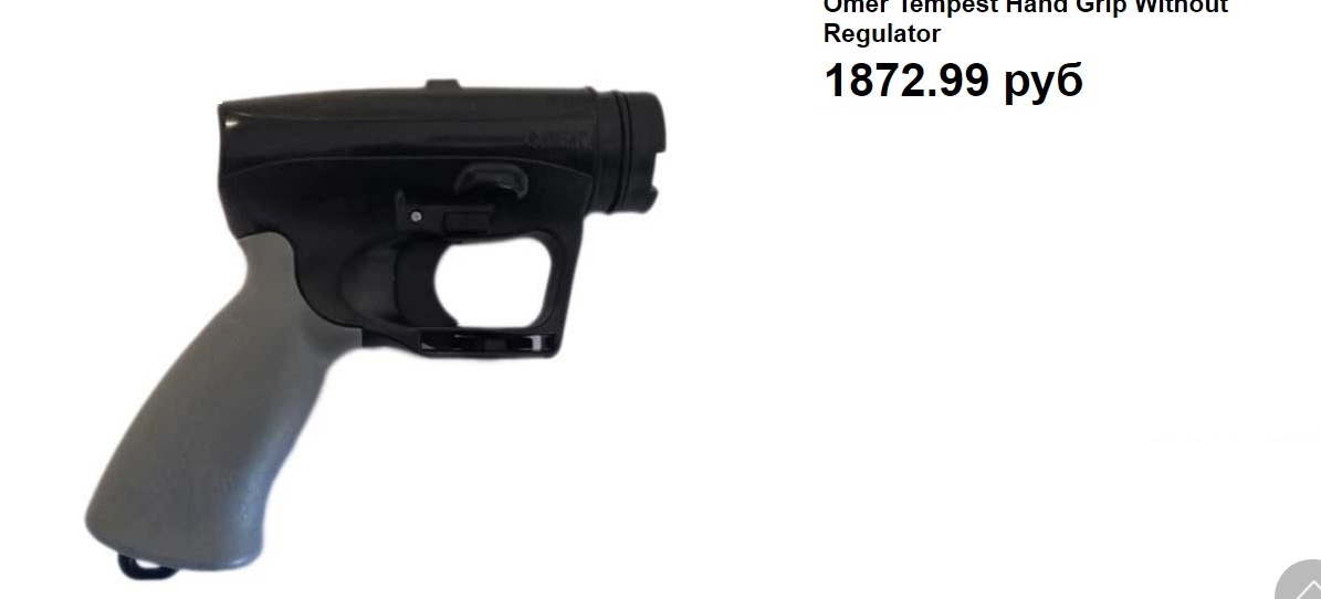

время подумать о рукояти...
думал я над ней думал...
и понял что не получится мне дешево на коленке сделать ни рукоять ни узел гермоввода - который узел штока толкателя.
и принял решение заказать рукоять в сборе с гермовводом и спусковоым крючком в одном известном интернет магазине..
2300р с доставкой.. едет комне.... и кстати судя по фото тоже с резинкой уплотнительной... и хорошо одной мелочью меньше........
итого на сегодня бютжет 1100+2300= 3400р много мало...незнаю но супербютжетно уже не получается..
надо будет чето думать с клапаном закачки еще, придумывать его под имеющийся насос.. и гарпун..
и вот пока я думаю как сэкономить на фоне роста валют, эти подлые европейцы продают ружья
115 и 135 со стволами 11мм по цене в районе 6600 в доставкой
это просто какойто подлый удар мне вспину... знал бы что будут по такой цене продавать, никогда не стал бы с запчастей собирать...... а щас все уже надо доделывать... :(
https://www.scubastore.com/подводное-пл ... 37080514/p
https://www.scubastore.com/подводное-пл ... 37080515/p

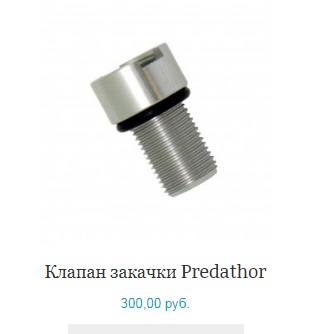

всеже чета с клапаном делать надо.. это последняя серьезная деталь которая мне осталась нужна
заказал клапан с Петербурга от salvimar predator
цена вопроса 300р и за дешевую доставку еще столько же
один хрен дешевле чем лепить самому....
и того бютжет 4000р. и ждать клапан пару недель. жду....
