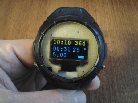

С разрешения своего знакомого решил поделится данным девайсом.
20151127_112059.jpg [ 20.81 KIB | Просмотров: 15910 ]
Это 16 битный комп с датчиком давления и oled экраном.
OLED экран 128 на 64 пикселя. Работает на морозе смотреть можно под любым углом. Датчик до 60 м водяного столба.
Я тестировал несколько вариантов. На данный момент у меня вариант с сенсорными кнопками и внутренняя полость залита маслом. единственный минус на мой взгляд это то, что заряда акб хватает не так на долго, так как OLED экран прожорливый, приходится заряжать примерно после пятой нырялки. Для ночного ныряния очень удобно не нужно подсвечивать так как цифры сами светятся но днем на поверхности приходится прикрывать рукой для создания затемнения.
Сейчас ведутся новые разработки с другим экраном с журналом и с Wi-Fi.

что он умеет показывать?

в целом он показывает все что нужно нырялщику. время, глубину, температуру, количество нырков, отдых на поверхности.

Цель была сделать удобные часы для себя и друзей. Необходимые условия это минимальная стоимость и минимальный функционал. В этих часах остались две недоделки. (заряд не верно показывает и исправляемая ошибка с наложением изображения ). Отыскал мастера ювелира который готов сделать нормальный корпус, но ему нужно окончательный вариант со всеми исправленными ошибками. (чтоб не переделывать матрицу для отливки)
Сейчас потихоньку переделываю ранее обещанные часы. С удовольствием продолжил бы в полном объеме, но приходится внедрять ЕГАИС.
Отнимает все время, уже три недели не нырял...
В планах закончить все обещанные заказы и перейти к изготовлению путевого корпуса, если ювелир еще горит идеей.
В разработке другой вариант часов. На каникулах займусь им вплотную.
