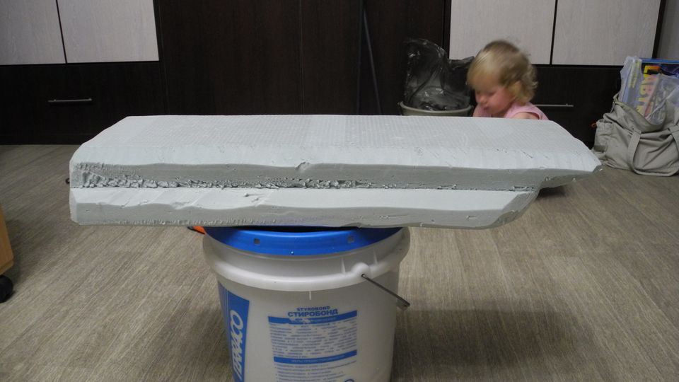

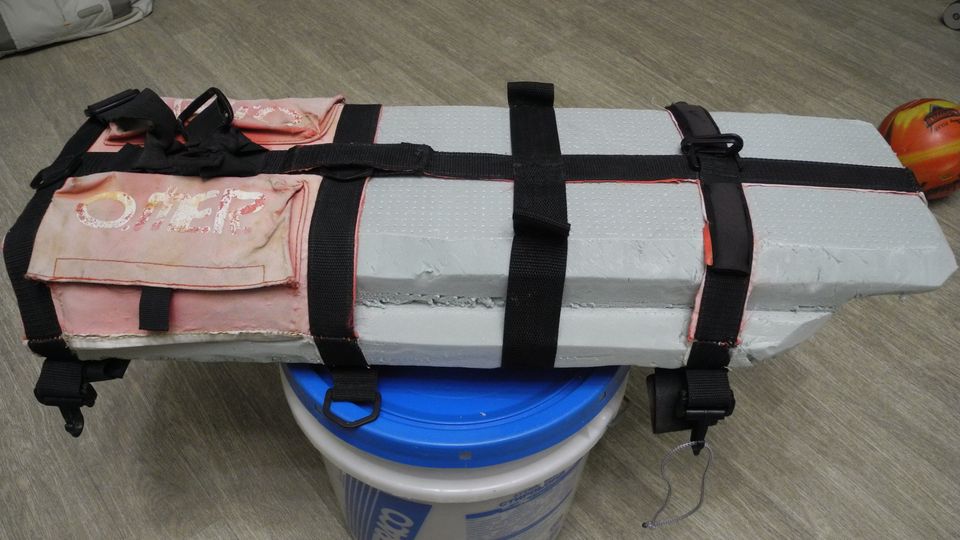

Пришёл к выводу, что буй должен быть без всяких надувашек - первая же рыба с шипами в мае 2015 проткнула камеру.
Сразу же взял два куска первого же попавшегося пенопласта и переделал буй.
4 месяца активнейшей эксплуатации подтвердили правильность выбора. Грузоподъёмность - тонет при загрузке 4 терраковских вёдер ракушек.
2.JPG [ 78.3 KIB | Просмотров: 6490 ]
1.JPG [ 84.63 KIB | Просмотров: 6490 ]

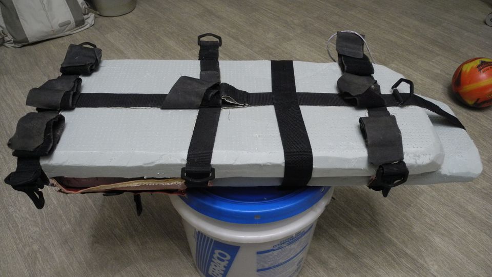

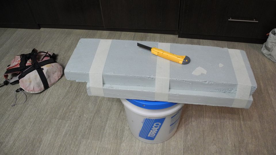

форма буя продиктована только имеющимся в наличии пенопластом
4.JPG [ 96.9 KIB | Просмотров: 6490 ]
3.JPG [ 90.68 KIB | Просмотров: 6490 ]
