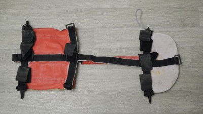

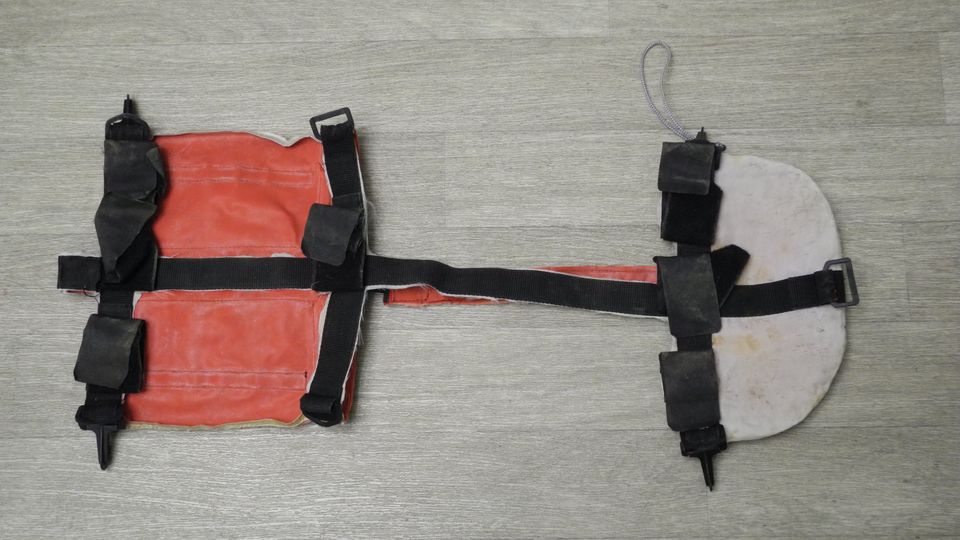

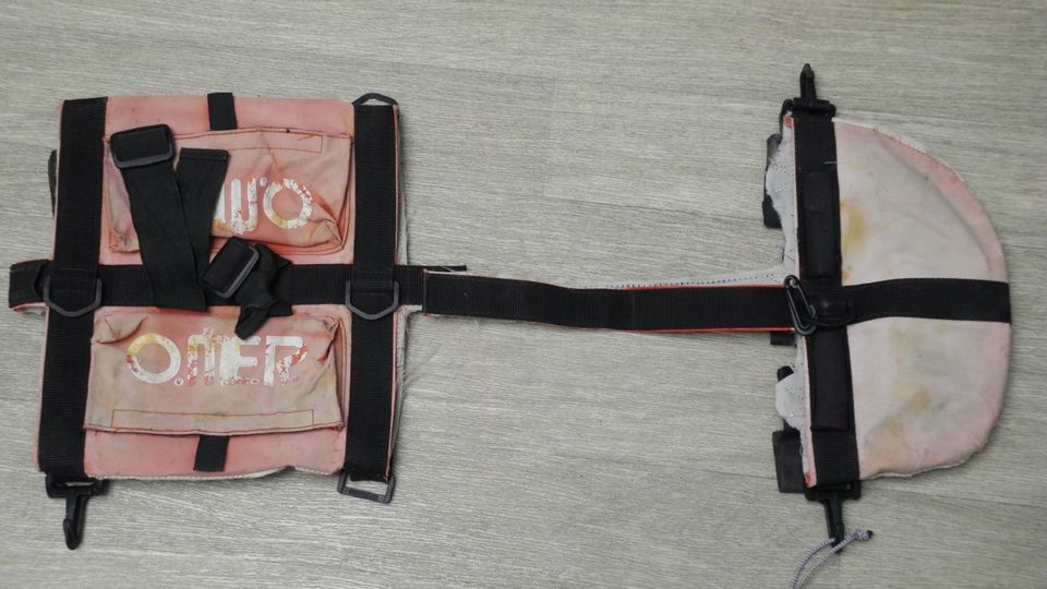

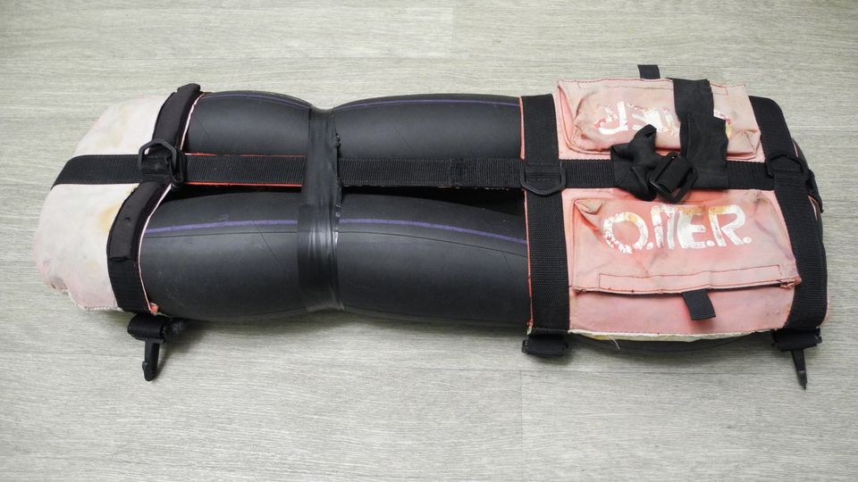

Кончился у меня буй. Совсем - материал начал расползаться, 2 камеры прохудились.
Хотел я его выкинуть, но в голову пришла идея!
1.JPG [ 101.24 KIB | Просмотров: 5890 ]
Комментарий к файлу: Убираю всё лишнее.

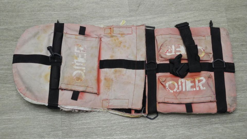

2.JPG [ 98.04 KIB | Просмотров: 5890 ]

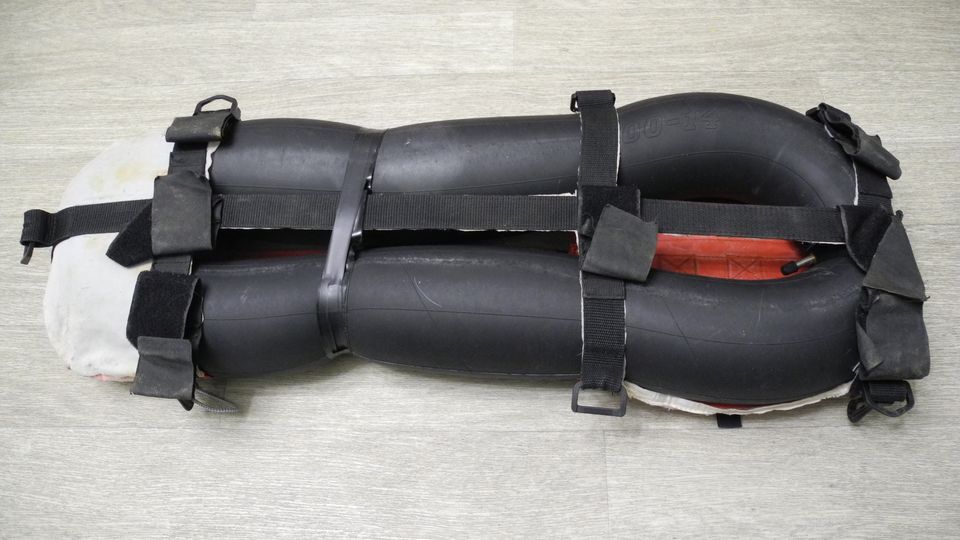

3.JPG [ 99.26 KIB | Просмотров: 5890 ]

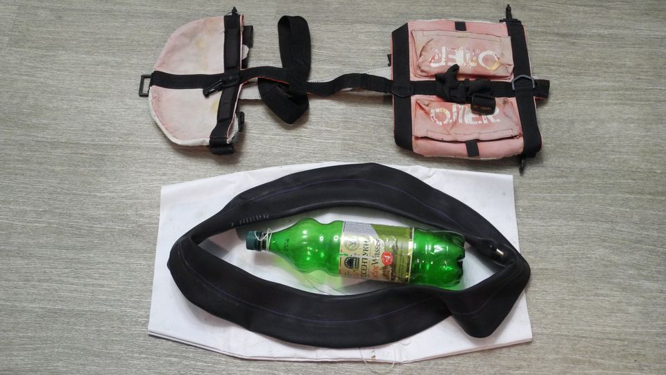

Купил камеру от мокика, примерил.
4.JPG [ 97.01 KIB | Просмотров: 5889 ]

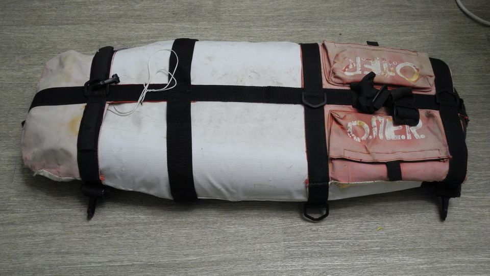

5.JPG [ 91.99 KIB | Просмотров: 5889 ]

Пришил ещё одну лямку, на 8 см длиннее родных, родные удлинил на 8 см за счёт распарывания складок.
Жена на машинке прострочила чехол из баннерной ткани.
Бутылку предварительно отморозил в морозилке, закрыл крышкой, привязал и зафиксировал суперклеем верёвочку.
Всё собрал и уже опробовал на море. Получился классный двухкамерный буй.

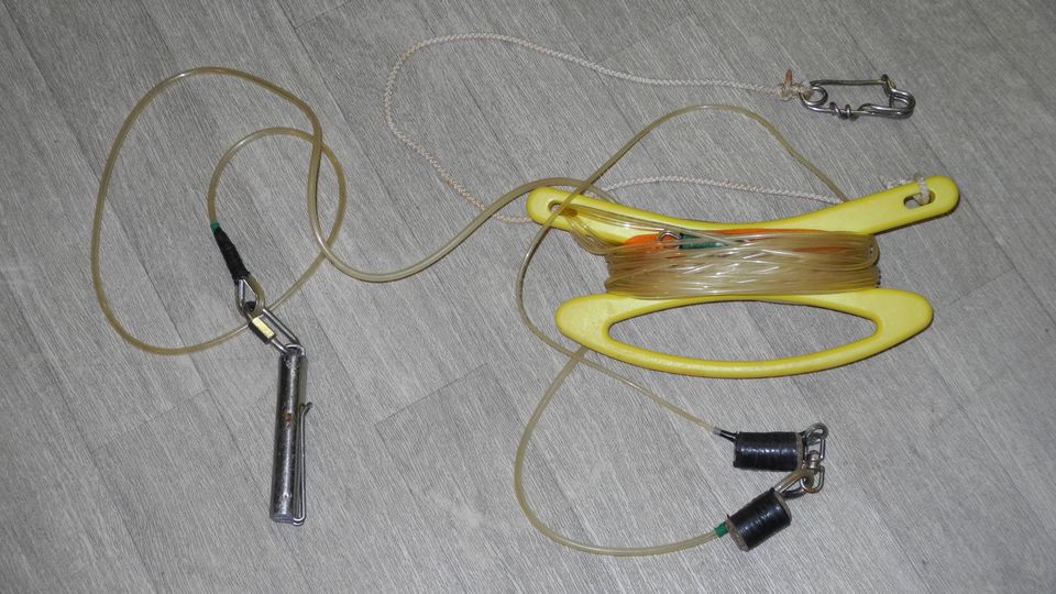

Модернизированное мотовило:
Быстросъёмный груз и карабин из 4 мм проволоки самодельные.
Трубка двух диаметров для воздуха высокого давления, предварительно замороженная в морозилке и запаянная. Ей уже 3 года, однако на вид живее всех живых!
6.JPG [ 106.52 KIB | Просмотров: 5888 ]
