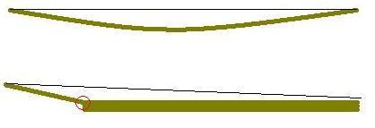

gost
Вам идет амплуа клоуна, эскизы повеселили))
Правда, они таки выдают вашу полную техническую безграмотность.. Продолжайте в том же духе! Браво!!!
01.JPG [ 6.88 KIB | Просмотров: 7657 ]
На вашем эскизе несколько принципиальных ошибок... Ну как, сами догадаетесь или подсказать??
gost писал(а):
по эскизу ясно что срезав лишее с бареля снимеш локальное напряжение и главное ни чем не увеличив величину прогиба бареля зато уменьшиш профиль весла
Кстати о веслах.. Весла, кстати как и любые другие балки работающие на изгиб, делают переменной площади сечения, в отличие от ваших эскизов))
gost писал(а):
кто работал с карбоном стеком и деревом или 3 слоиными копусами лодок итд об этом знает и не языком по интОрнетам а в реале руками
Корабли кстати также делают с переменной площадью сечения.. и ломаются они не в подзоре, а как правило на миделе))

gost писал(а):
причем тут твои корабли и весла это совершенно другие слова из из другои песни
Про корабли и весла - это в ответ на это
и вот это
gost писал(а):
в особенности кто работал с карбоном стеком и деревом или 3 слоиными копусами лодок итд об этом знает
С карбоном не работал, но с деревом и стеклотканью - много.
На вашем эскизе которым вы пытались неудачно проиллюстрировать свою точку зрения - несколько ошибок:
1. на эскизе показан подрез прямоугольной формы - в барреле вырез под спусковую скобу сделан по окружности..
2. более толстый участок не имеет прогиба, как впрочем и тонкий участок, на эскизе показан только перегиб в точке подреза, что собственно очень некорректно.
3. прогиб для второго варианта будет существенно меньше.
Ну а про самую существенную ошибку пока умолчу..
По поводу слоистых структур, может знаете, есть такая вещь, как рессоры.. То же в некотором роде слоистая структура - отлично работает))
