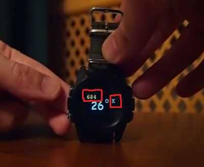

kassovik, пару вопросов.
1. При мигании OLED, присутствует звук или я не услышал?
2. Можно ли вкл. "звук", при максимальной глубине и времени?
3. Есть ли "звук" при окончании отдыха (пример двойной сигнал)?
4. OLED хорошо читаем на солнце? Так как использовать буду в основном в дневное время суток. Или все же LED лучше. Был ли тест в дневное время (фото, видео)?
И еще...
Что это за бегающие цифры "684"?
И не понятно мне что за символ "Х"?
Безымянный1.jpg [ 24.34 KIB | Просмотров: 7749 ]
И еще...
1. Пищалка используется от корпуса часов тех что шли с китая. Это не самый лучший вариант на мой взгляд. Хочу заменить на отдельную для платы. Хотя все мною увиденные серийные часы использует этот вариант. Кроме некоторых, но те проф оборудование. Так вот некоторые говорят что пищалка мне не нужна. Некоторым я просто ее не ставил. Но она в тестовых 40 шт будет присутствовать. Крайним подвохам сделал всем. На видео экземпляры без пищалки.
2. Звук нет он или есть вместе со звуковой индикации либо нет самого динамика. В следующей программе обязательно учту.
3. Да есть. Проверю еще раз и постараюсь видео снять с динамиком.
4. Нет не бери эту модель, хотя Денис с этого форума говорит что его устраивает. Рекомендую ждать с sharp индикацией для дневной охоты. Тем более я аппаратно занижаю яркость., чтоб заряд держал дольше.
684 это старая прошивка, я не могу понять как выдают напряжение аккумуляторы с защитой. Это значение выведено с АЦП для изучения. Хотелось сделать правильный индикатор заряда, но в аккумуляторе с защитой это придется делать с обманом пользователя. (или свой аккумулятор без защиты).
Я понимаю что лет через икс, пока не известно придется менять акуммулятор и он должен быть доступен в любом городе. А из практики именно с защитой в продаже. Я всех испытуемых прошу дать значения аккумулятора, но все говорят все нормально и не дают мне инфы, хотя я знаю что не все в порядке.
Заначек Х означает что ты выбрал подменю, в котором можно выставить максимальную глубину и время для срабатывания индикации. (буду снимать видеоинструкцию)
