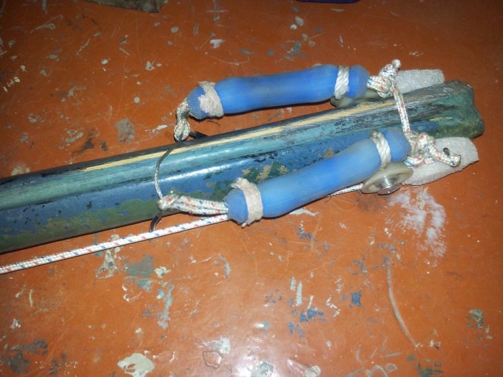

Лентяй писал(а):
а что произошло с недостающими шестнадцатью сантиметрами бареля ?
Пали жертвой мутняка... "Кобра" поплатилась головой... :'(
Так вот - решение лежало на поверхности... бареля...
Это решение имеет тройной эффект:
1. теперь тяги после выстрела остаются на стволе.
2. время зарядки значительно сокращается, укладкой линя можно пренебречь, гарпун фиксируется этой перемычкой.
3. в результате имеем закрытую голову, которая при выстреле открывается, что очень кстати...
прорези гарпуна портили дайниму, пришлось... временно конечно... уже сделал шаркфин...
Это решение (авторы – итальянцы) годится для нетолстых гарпунов ( <= 6,5 ).
Но даже на «макетном варианте», раз шаркфин появился, желательно в голове ставить ограничительные дуги (или как у Алемани, разрезанную трубку). Иначе ближнюю петлю рвать шаркфином будет, да и не вылетевший за гарпуном остаток линя-гарпуна может путаться. Укладкой линя пренебрегать нельзя – гарпун может выпадать (или смещаться) после зарядки при маневрах.
Насчёт решения-я имел ввиду перемычку, у итальянцев этого нет, по крайней мере я не видел...
Насчёт дуги (вы меня опередили), Владимир вы точно подметили *YES*, думал не обратят внимания...
разрезанная трубка слишком "тяжёлое" решение (не люблю лишние железяки на арбалетах) и с тем же успехом будет рвать дайниму...
Когда окажешься на "рыбьей тусовке" очень желательно иметь возможность перейти на стрельбу "очередями", т.е. не заправляя полностью линь... Перемычка не даёт гарпуну выпасть.
Меня больше интересует эффективность в конечном счёте, а не КПД, ИТП и ДТП... А это покажет только КПИ -
Конкретная Практика Использования... *BYE*
