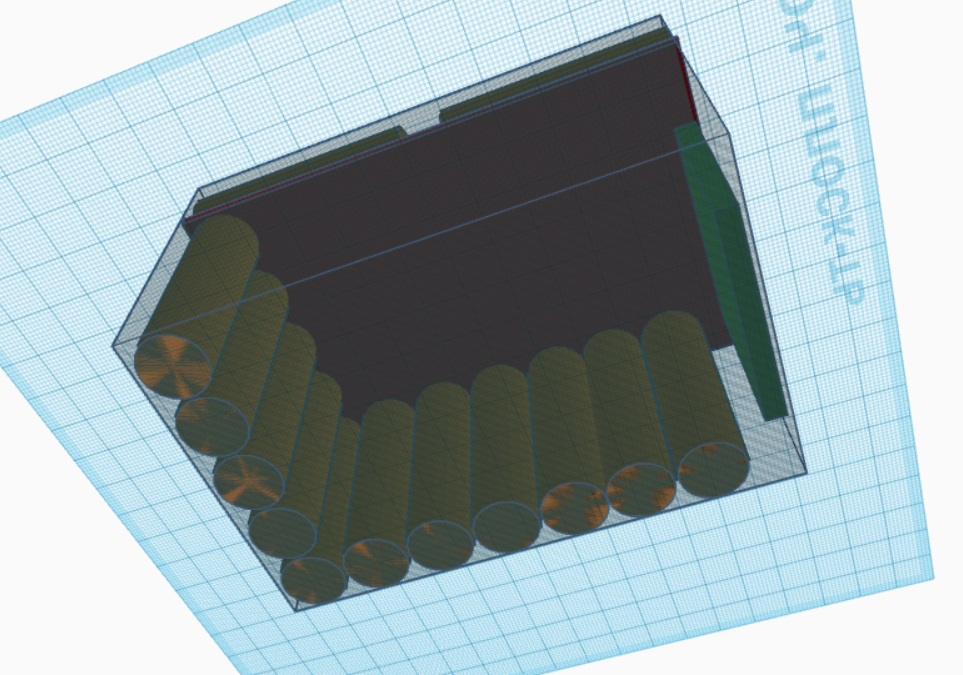

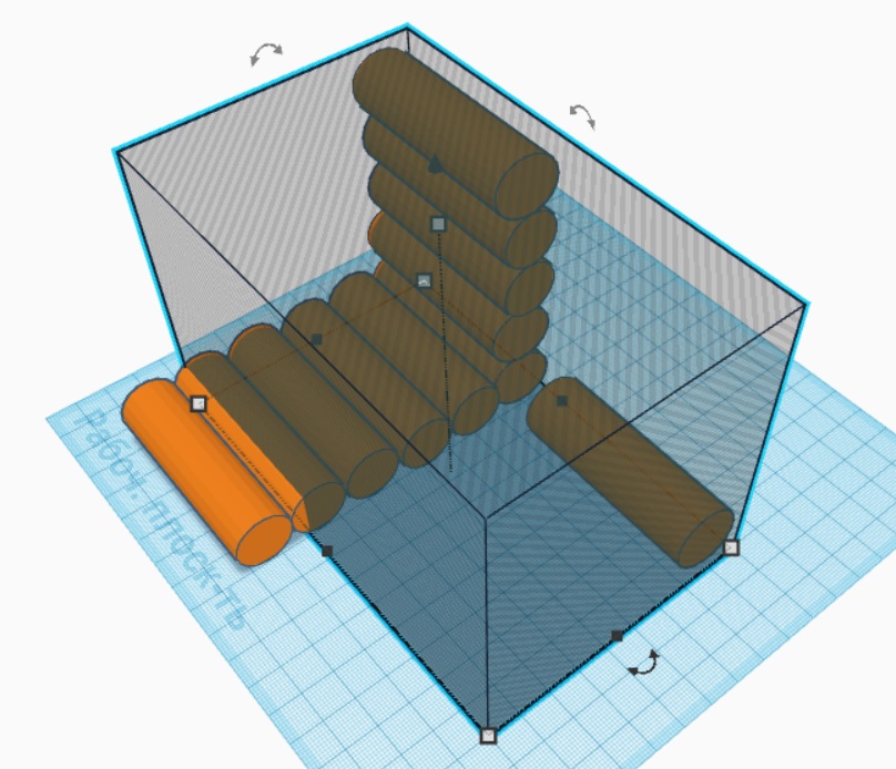

так же стало интересно , сколько же элементов18650 можно впринципе впихнуть в батарейный отсек буксировщика
снял размеры с родной свинцовой батареи.
примерно 150 х 100 х 95.
ну на всякий случай принял все на 5 мм меньше
145х95х90
теперь зная что 18650, это формфактор, где 18 - это диаметр, 65- это высота - а 0 - это значит круглый.
сделал в меру своих возможностей 3Д модельку .
и того у меня получилось 45 элементов. и место под плату зарядки и балансировки еще остается..
но 45 это ни туда ни сюда.
в любой подходящей комбинации это 42 элемента.
это либо 6s7p
либо 7s6p
и вот мне сейчас кажется что стоили бы собирать 7s6p
хотя не факт..
но в любом случае у меня там всего 24элемента. и есть возможность добавить еще 18.. это бы прям существенно увеличило емкость.
но это уже придется сваривать никелевой лентой элементы..
не уверен что буду это делать...

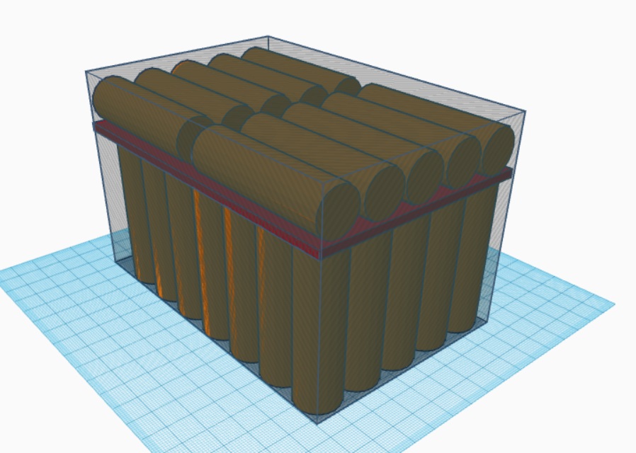

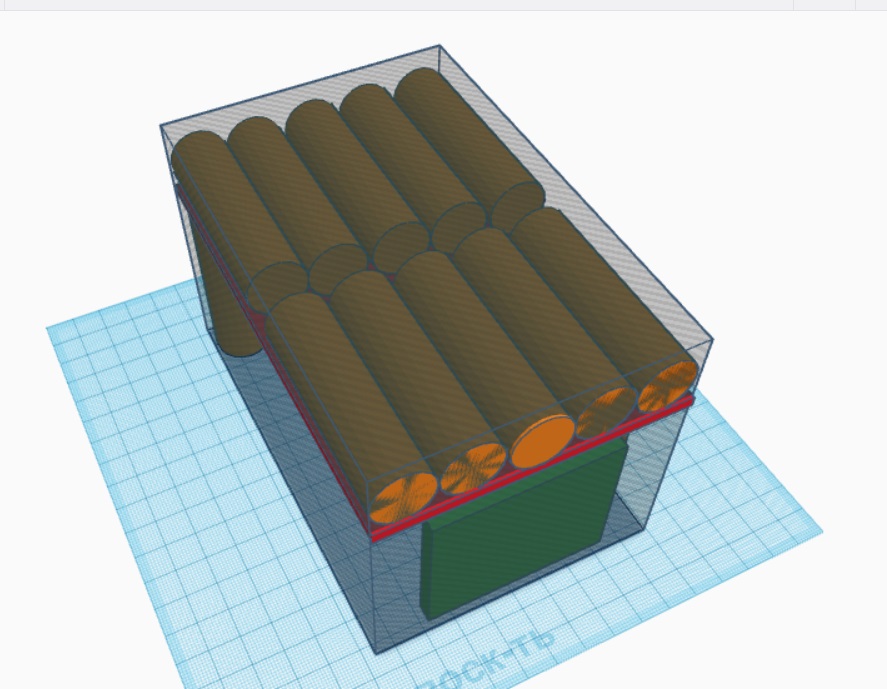

похоже то что сверху это самая плотная укладка
на той что ниже удается разсестить только 40 элементов

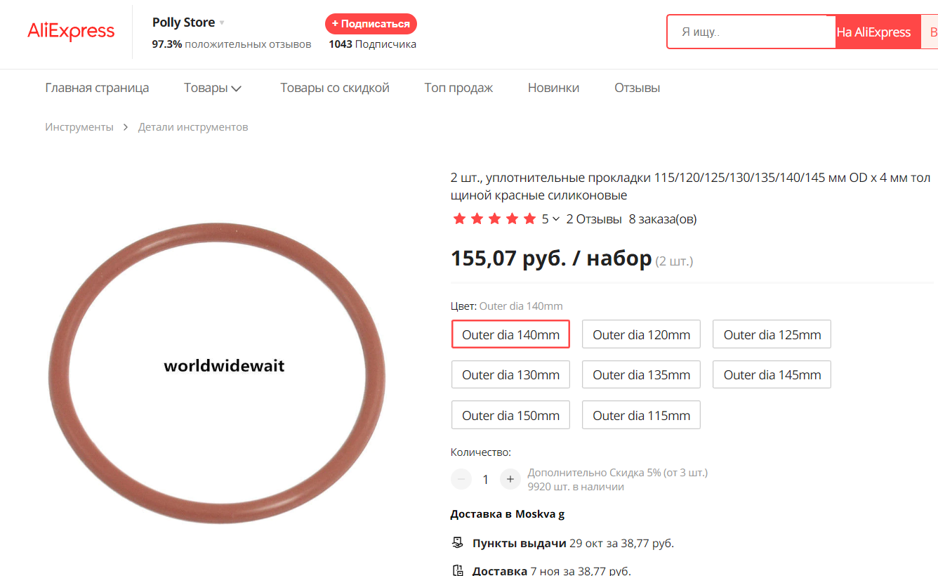

кароче че... померял канавку в крышке куда ставится оринг..ширина 3, глубина 2.9
толщина родного оринга примерно 3-3.1мм
при помощи хитрых и возможно неправильных вычислений внешний димметр оринга вышел 160
одетый в канавку оринг выступает на жалких каких то примерно 0.2 мм, что с учетом кривого литья и конусной посадки прям херня....
в загашнике нашел мягкий силиконовый оринг примерно 140х3.5
надел в канавку..
вроде чуть получше .. выступает примерно на 0.3.. но всеравно не достаточно плотно .
в данный момент имею мнение что нужно чтото подобное
160х3.5
150х3.5 или 4 ?
140х4
их еще хрен найдешь.. чтобы еще были мягкие, силиконовые.. не дубовые...
хорошо что есть али.. но там тоже постараться надо чтобы найти.
заказал пока на пробу 140х4
пишут силикон..

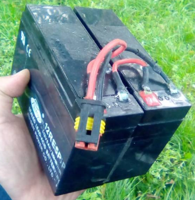

про батарею в китайском буксировщике:
а именно про две спаренные 12вольтовые определенного типаразмера AGM от бесперебойника
производитель не рекомендует так делать
стало интересно почему
родная зарядка дает 30.5 вольт
но оба акума заряжаются последовательно
и на одной и батарей более 16 вольт.
это проблема. ведет к быстрой деградации
потому как батареи AGM чувствительны к этому параметру
на этих батареях указан способ зарядки.
думаю использовать такую спарку можно единственно что заряжать нужно каждый вккум отдельно , другим зарядным устройством с нужными параметрами

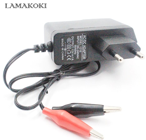

заряжать вот такие спаренные батарейки родной зарядкой на 24(точнее там дает 30.5 вольт) по моему мнению не нужно
а нужно каждую по отдельности вот такой зарядкой с али экспресса за 300р купил
с крокодильчиками
ток не более ампера
напруга не более 15 вольт
для AGM прям то что надо.
