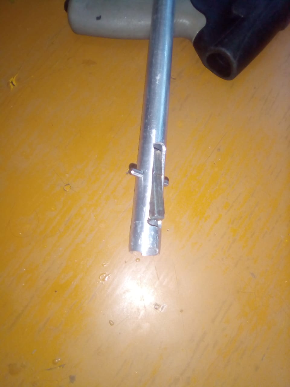

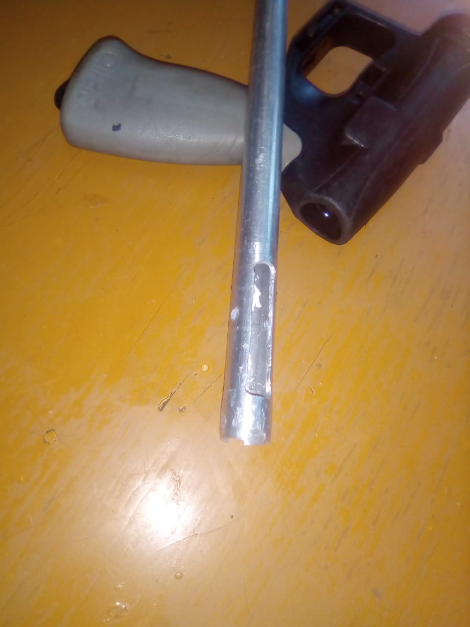

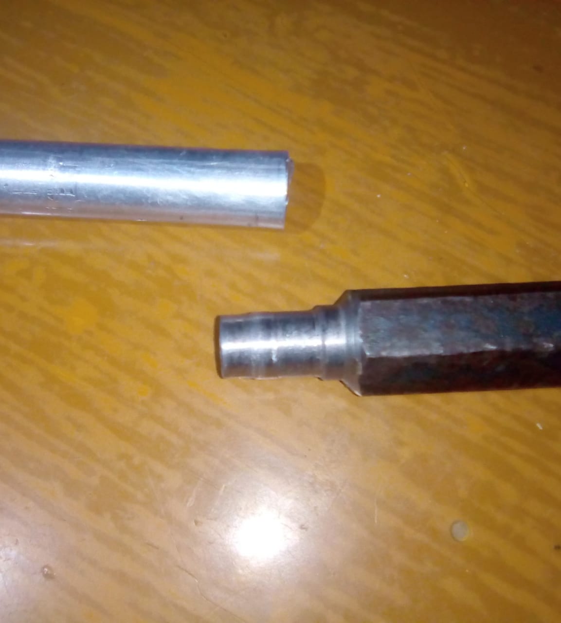

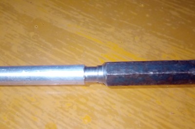

кароче расчепырка из анкера оказалась из очень мягкого металла, и хватило ее на один раз - на первый на пробу..
уже в стволе ее деформировало и расклинило. укаротить на 15мм пришлость ствол ..
а также пришлось заехать и к токарю и вытачить новую расчепырку которую я вколотил в ствол и получил дырку 12.8
где с успехом нарезал резьбу. плюс 500р
итого 4800р...

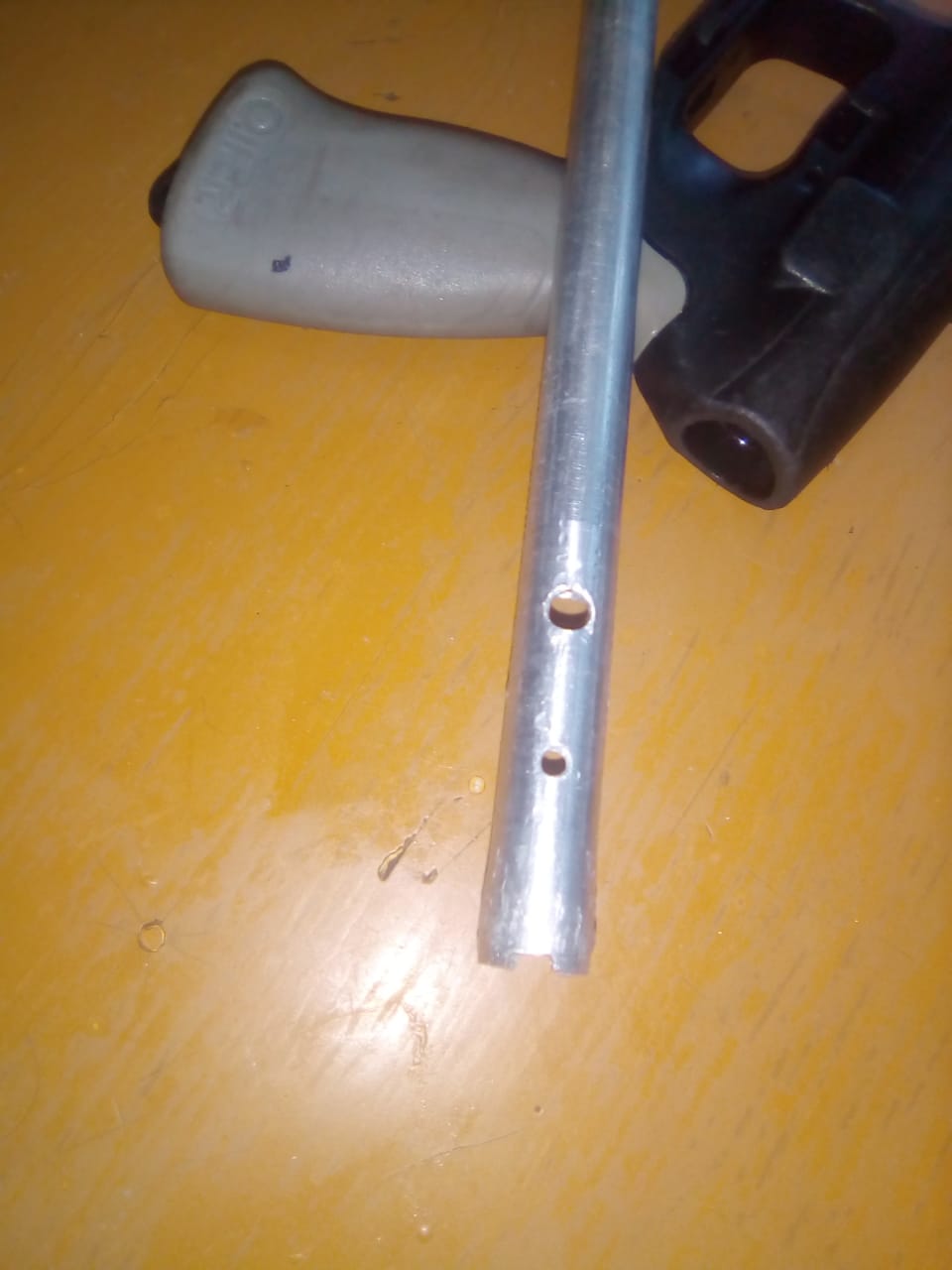

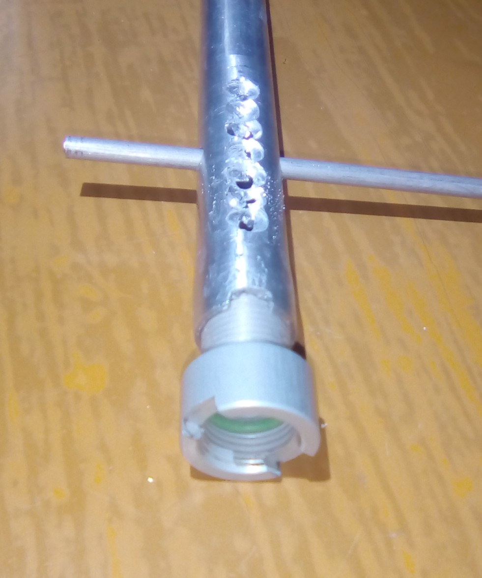

ну в общем осталось досверлить дырки , обрезать ресивер в размер и собирать
гггг.jpg [ 129.93 KIB | Просмотров: 20973 ]

ну че дырок наковырял
111111111111.jpg [ 63.92 KIB | Просмотров: 20973 ]
22222222222222.jpg [ 62.09 KIB | Просмотров: 20973 ]
3333333333333333.jpg [ 59.5 KIB | Просмотров: 20973 ]

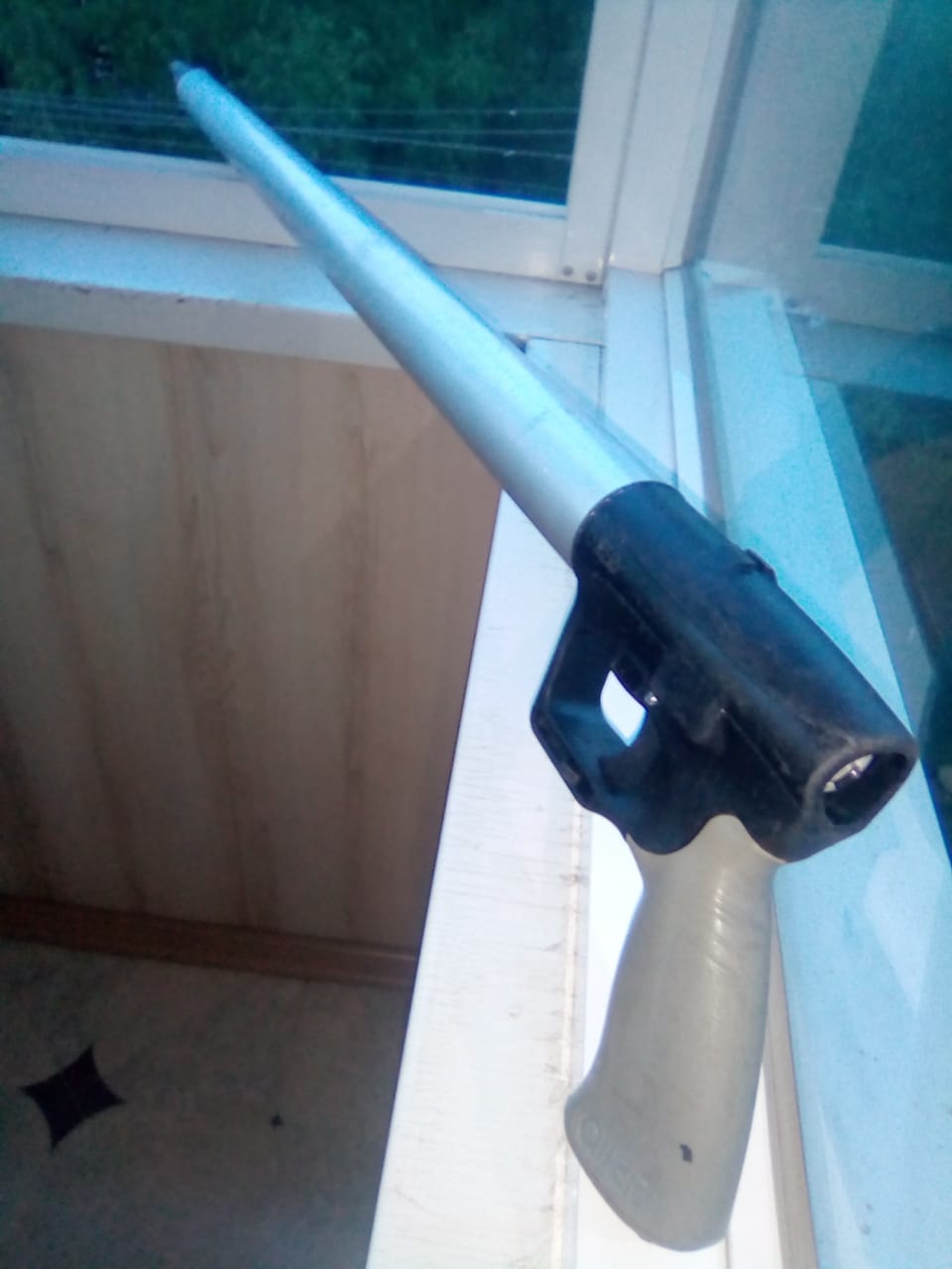

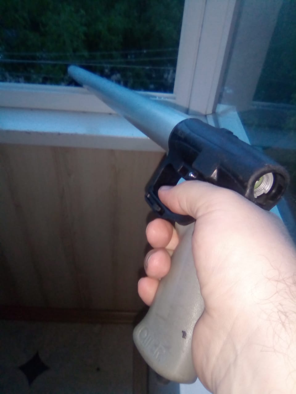

ну и сразу и собрал
и надул
давай сифонить сразу из под клапана
и из под конуса ресивера
с этими моментами удалось разобраться достаточно просто
клапан немного шерозоватый в отличии от темпестовского родного, поэтому подложил под него резиновое колечко, именн то которым уплотнял ствол 16 внутри толщина 2.5
а то которое было с клапаном 14 внутрянка и вроде 2.5 (или 2 не померял) поставил под конус изнутри
надул все пучком держит.
теперь надо чета думать с гарпуном... хотелось бы что то 7.5 .. 7 ка на эту длину ( по ресиверу 87, а так 114) как то не очень.. может придется восьмерку..

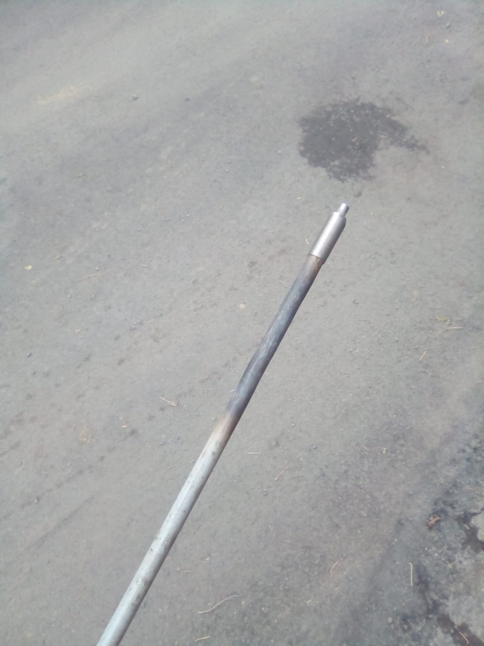

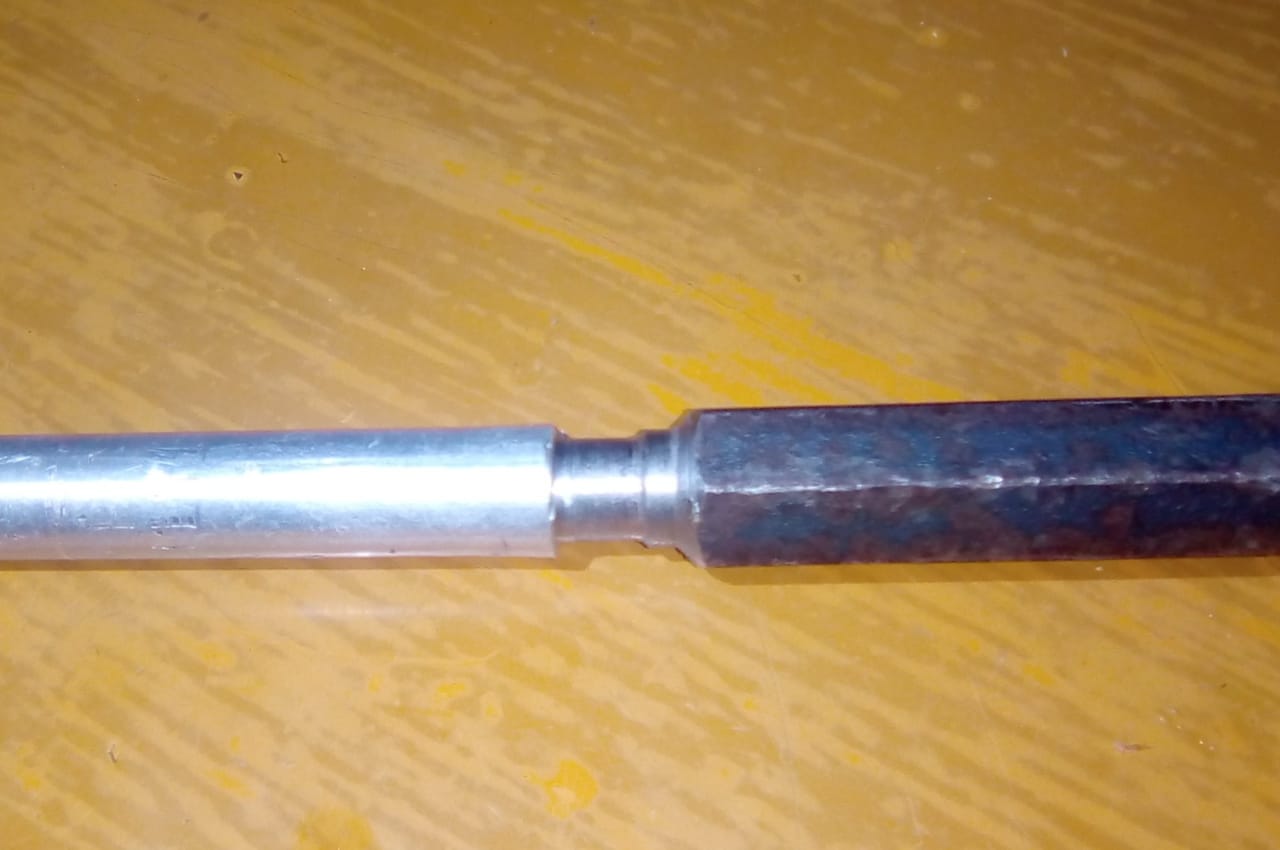

 Заголовок сообщения: Re: как я собирал пневмат из запчастей
СообщениеДобавлено: 10 июл 2020, 22:43

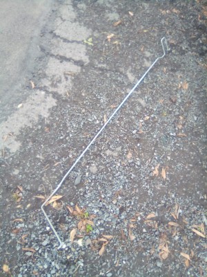

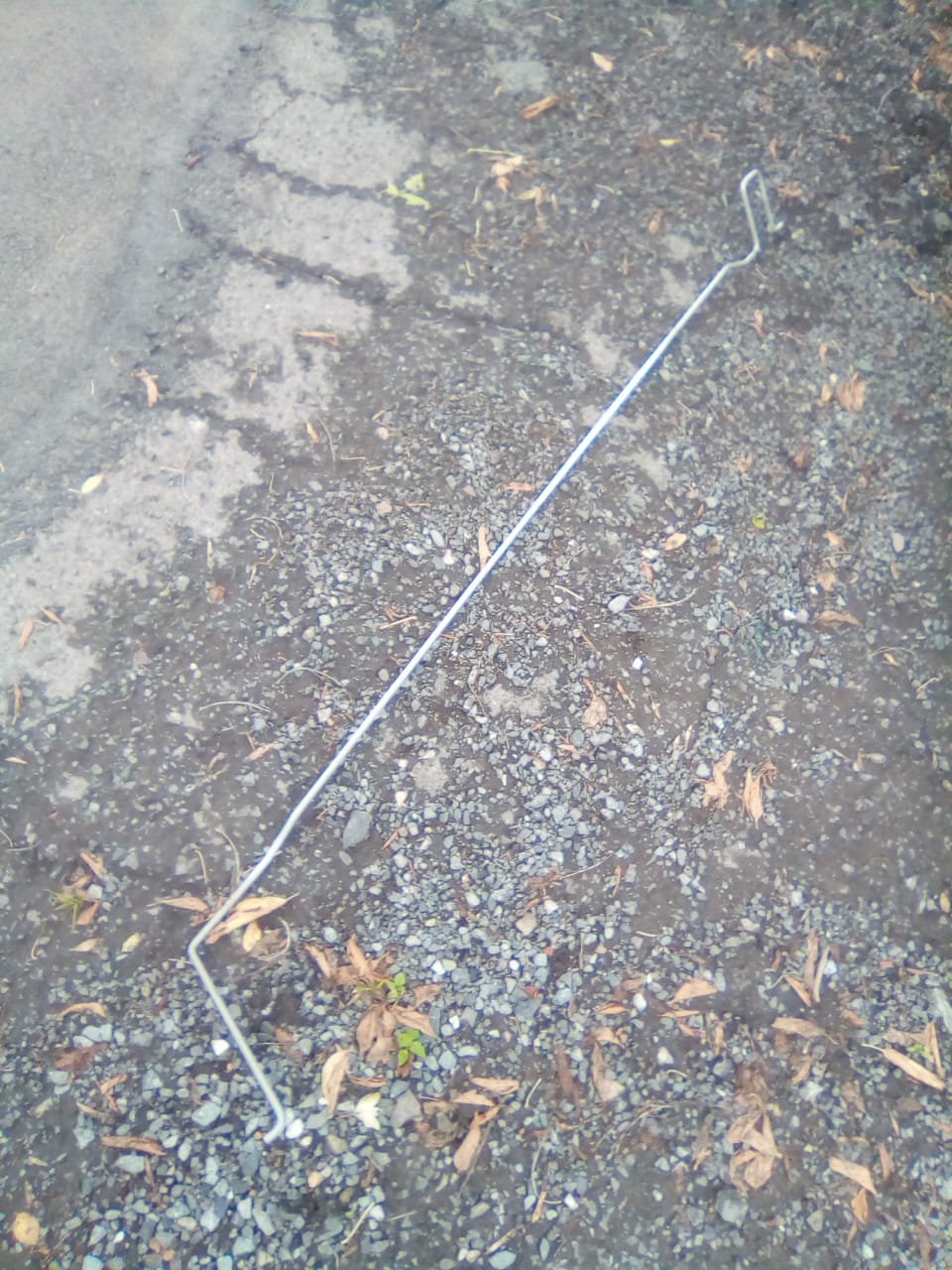

на гарпун использовал торсион багажника он незнаю чего за 250р
7 мм . толще не нашел...
немного нагрел не до красна, до так называемых цветов побежалости и выровнял и простучал молотком.
надеюсь что сильно не отжег и зону перехода не сформировал. не хотелось бы чтобы он треснул и в руку воткнулся.....
заехал к токарю 300р нарезал резьбу
наконечник хвостовик и шайба с бегунком уменя были
и того если округлять 5500р. стоит ли овчинка выделки ? незнаю...
яяяяяяяя.jpg [ 211.55 KIB | Просмотров: 20973 ]
ччччччч.jpg [ 72.89 KIB | Просмотров: 20973 ]
ссссс.jpg [ 94.18 KIB | Просмотров: 20973 ]

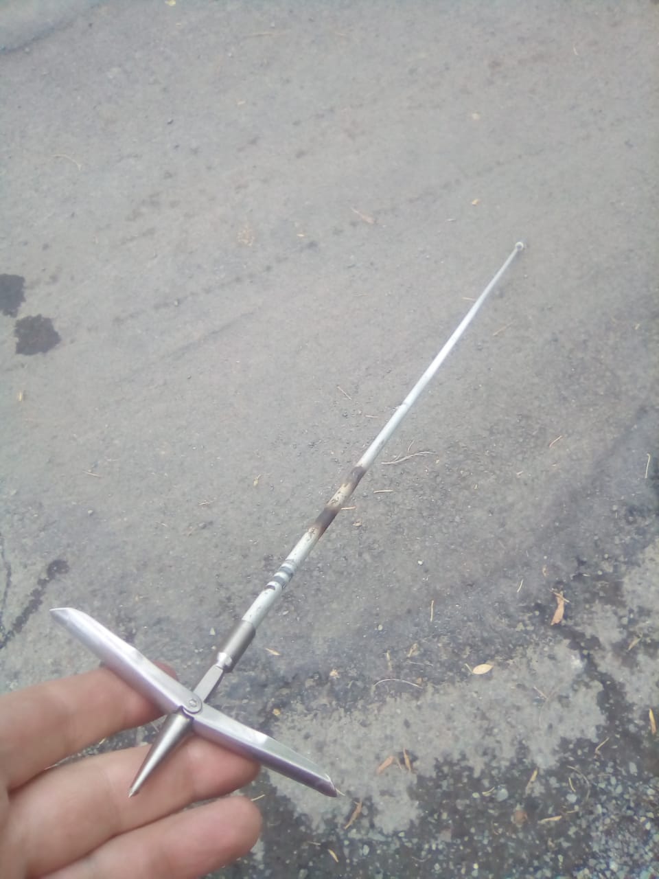

Зачем такая сильная закачка? Половина энергии сжигается кавитацией
СообщениеДобавлено: 25 янв 2022, 19:45
да я бы не сказал что сильная, килограмм 17 по весам
гарпун там семерка и на такой длинне если закачка выше вылезают нюансы..
но семерка конечно резко стартует...
а пузыри с наконечника думаю потому что наконечник там гидродинамически не очень удачный.. при старте сильно во многих местах с него поток срывается..
