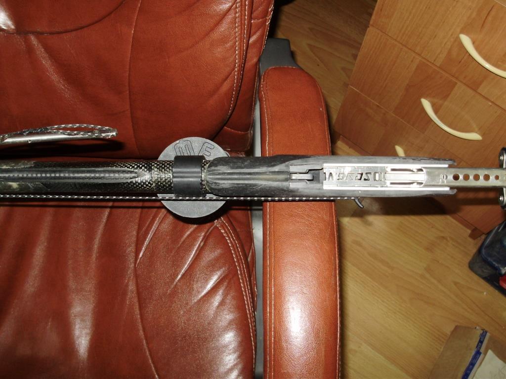

я так понимаю что линь перетирается на отверстии для привязки? а то фото невидно
берёте пасту гоя , в хозмагах есть недавно покупал, натираете кусочек линя и полируете , проблемные места перетираться точно не будет
если нет пасты гоя , можно купить в автомагазине пасту для притирки клапанов
многие со мной не согласятся но лично мне не нравятся монолини и разные лески для привязки гарпуна хоть немного кпд выше ,много пробовал разного лучше чем обычный линь ничего не нашёл, причём линь без кевлара что бы немного амортизировал , мне вот знакомые посоветовали использовать для линя дайнему ,(её обычно ставят на верёвочные зацепы) говорят обалденная штука и прочность у неё выше чем у любой лески и простого линя
я линь вяжу к гарпу вот так (фото ниже )
продеваю в отвестие линь беру тонкую обувную нитку с иголкой сшиваюшиваю линь на сквозь мажу клеем (можно даже тем что для неопрена ) и обматываю сверху прям по клею той же ниткой
а тяги с завода на бушевских ружьях не айс в магазине можно подобрать по лучше
