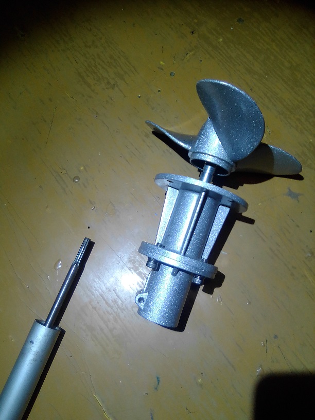

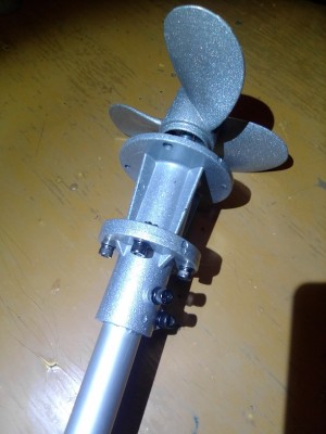

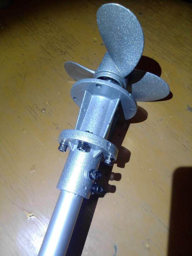

винт я одену на вал и штангу от газонокосилки
до повышения штанга с валом стоили рублей 800.
если была старая косилка как у меня - то еще проще .
вал штанги и сама штанга имеют соответственно разное число зубьев и диаметр.
винт заказывал под имеющиеся у меня в наличии вал и штангу.

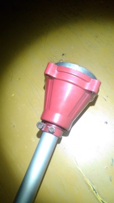

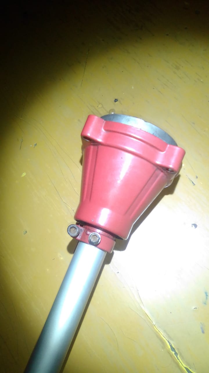

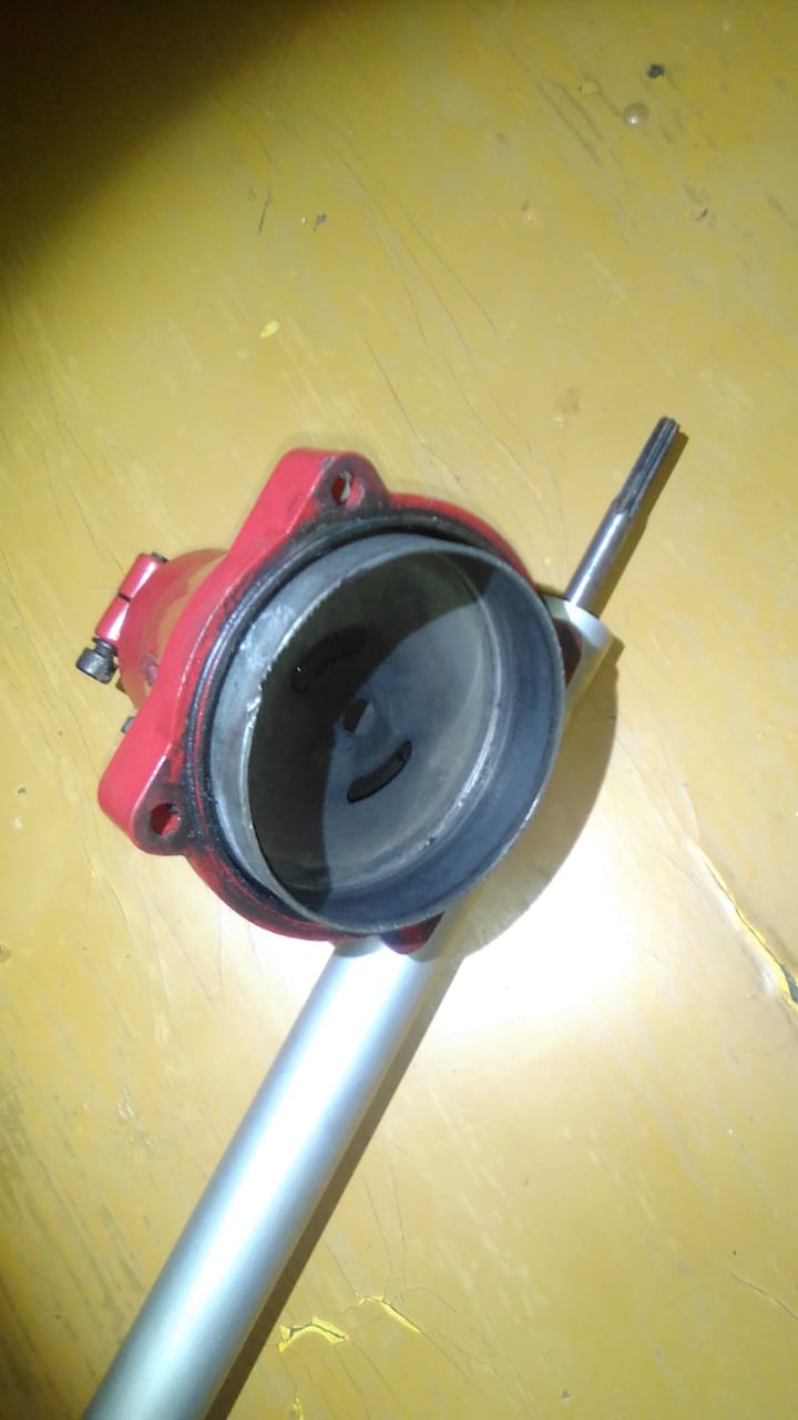

на второй конец вала одену запчасть от газонокосилки, которую почему то называют редуктор.
наружняя часть этой детали уже имеет дырки для крепежа. а внутренняя часть крутится на подшибнике

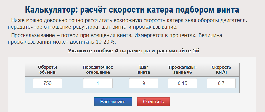

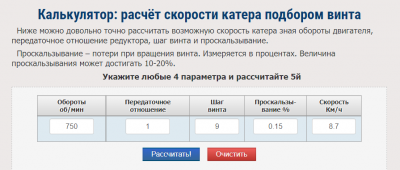

калькулятор винтов
https://www.vodkomotornik.ru/poleznoe/b ... ml?start=1

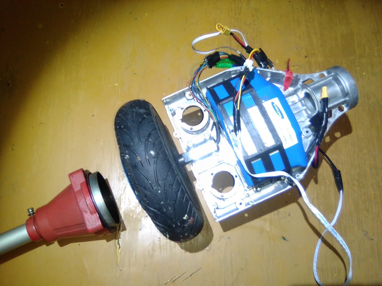

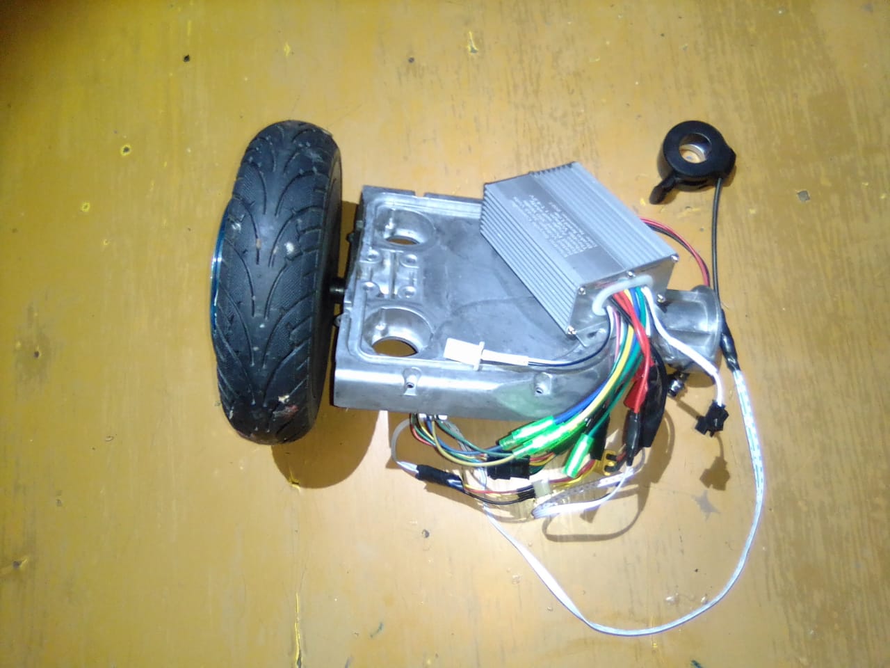

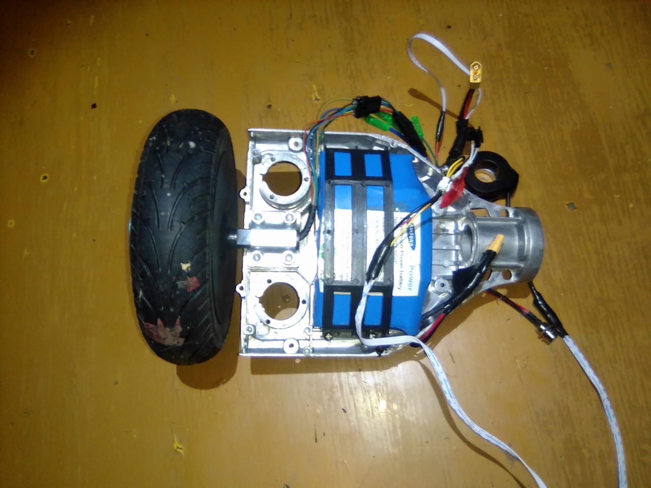

после некотрых раздумий решил разместить мотор-колесо, батарею и контроллер на родной алюминиевой пластине от гироскутера , она отлично для этого подходит и легкая. уже имеет на себе готовое крепление для мотора и батареи
так же за эту пластину будет удобно крепится при размещении этого набора в корпусе
теперь будет наверно перерыв пока чета подходящее не попадется для корпуса, может трубы пвх, может кострюля, может огнетушитель... кострюля высокая с крышкой могла бы быть подходящим вариантом...
а также надо подумать как срастить мотор и деталь от косилки, напрямую в стык , либо же через какую либо ременную передачу. напрямую в приоритете пока
покрышку пока не снимаю, вероятно для организации передачи придется цепляться за нее

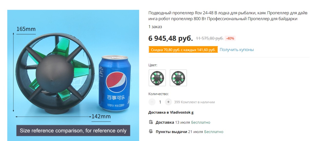

заказал вот такой безщеточный мотор
заказов на него нет, я первый...
теоретически к нему подойдет
- моя батарея на 36вольт
-с зарядкой
- контроллер ( должен запустить этот безщеточный мотор без датчиков холла)
- и газуля.
прикрутить этот мотор к плотику будет довольно просто..
если конечно мотор приедет и будет рабочий и как в описании..
