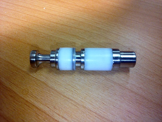

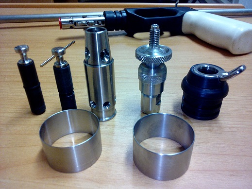

Фтулки на ружье стоят другой конструкции ,не такой как на фото.

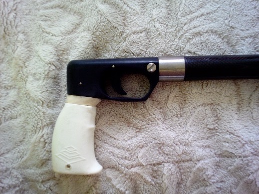

Абалдеть *SCRATCH* ...чтото токо всмотрелся..насколько я понял Юра ты пошёл дальше?не просто как наша съёмная ручка,а разделение спускового механизма на отдельной съёмной консоли(ручка..) и просто составной трубкой ствола???! *THUMBS UP* если да..то идея реально революционная! *BRAVO*

Слава нет , снимается только нижняя белая часть рукоятки, выбивается штивт в районе спусковой скобы и она отделяется , это для того чтобы ружьё можно было засунуть в обыкновенный тубус для спинингов.

Я токарь фрезировщик 6го разряда , стаж 31 год газоелектросващик, квалифицированный моторист и т.д. В наше время по другому не выжить.
Длина ружья 106 см. полная без гарпуна.
Клапанная конструкция не подходит , для данной конструкции ,не охота объяснять почему. Ч уже писал что цель этого ружья , легкий спуск ,точность и дальность выстрела ,а не сложность конструкции и инновационные идеи .Простота и надёжность важнее . Ну и хотябы потому что у клаппаника гарпун свободно в стволе вращается.Задел флажком за траву гарпун повернулся , это особенно раздражает когда охотишься с многозубцем . В классическом пневмате гарпун держится крепко в стволе ,для меня это важно...

заправочный порт сделан сбоку впереди спусковой скобы видно на самом верхнем фото , заглушка под плоскую отвертку
