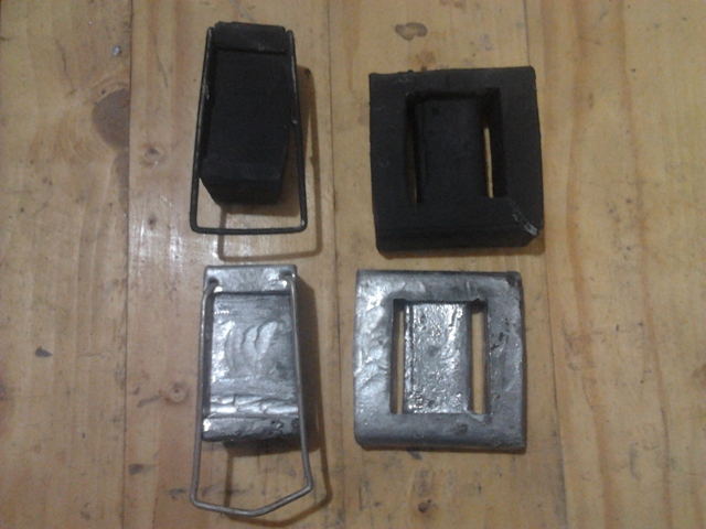

Нет...вот такие.... . Конечно анатомические были бы лучше. Но то что сделал давно (когда себе делал) то и осталось...
2012-11-03 18.55.27_min.jpg [ 151.4 KIB | Просмотров: 7893 ]
Тут съемный груз. Ставлю перегородку в форму и согнутый нерж прут

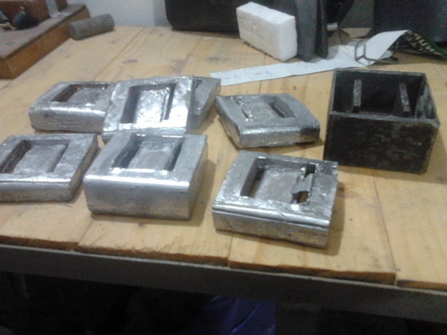

2013-03-27 18.26.23_min.jpg [ 148.01 KIB | Просмотров: 7893 ]
Черные - это покрашенные....со временем лупится....

Вчера, к слову, выливали груза. Очень даже ничего.... . Реально затратная часть с/с изготовления составила - 50 рублей/кг.
