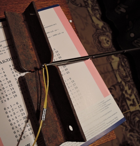

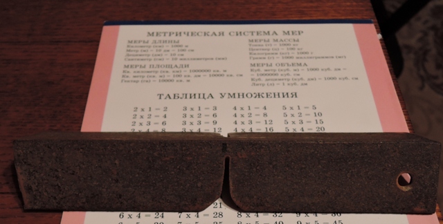

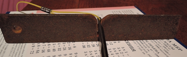

Хочу поделиться своей историей, может кому-то и пригодится.
Не так давно был на нырялке и в гроте застрял гарпун. Глубина была не большая 6-7м. Гарпун застрял под большим валуном, да так, что чтобы до хвоставика дотянуться, нужно было почти всем корпусом по пятки залезть под камень. Благо расстояние позволяло это сделать (зазор был в 1,5-2 моих корпуса по диаметру), но все равно - затея стремная :roll: .
В общем в этот день я его не достал, но место хорошо запомнил. Доставалки гарпунов у меня не было (и у друзей тоже).
Я решил сделать бюджетную (на скорую руку) доставалку из уголка черняги. Надрез сделал болгаркой, расточив слегка напильником-надфелем. Вот как она выглядит:
DSCN0359.JPG [ 104.2 KIB | Просмотров: 7071 ]
DSCN0361.JPG [ 131.75 KIB | Просмотров: 7071 ]
DSCN0362.JPG [ 84.09 KIB | Просмотров: 7071 ]
Данная приспособа позволяет успешно провернуть гарпун вокруг своей оси и его успешно выдернуть из логова. Что я на следующий день и осуществил *YAHOO* *YAHOO* *YAHOO*

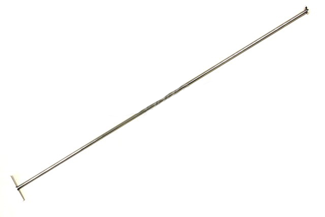

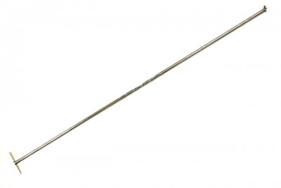

А вообще, кто ныряет по грядам, гротам, нужно конечно иметь в своем арсенале такого рода девайс:
22.jpg [ 50.4 KIB | Просмотров: 7074 ]
Т.к. повышает вашу безопасность под водой!
