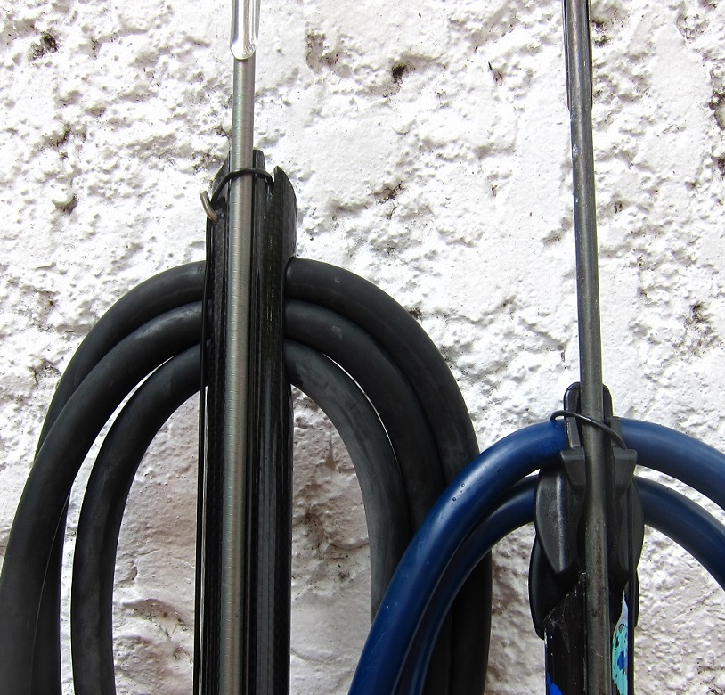

С теми, у кого возник интерес прикупить Aimrite King Venoм для открытой воды, могу поделиться своими впечатлениями. Для сравнения, буду использовать Rob Allen Zulu Carbon 130, которое я тоже использую для blue water hunting. Я не видоизменял ничего в ружьях, единственное добавил катушки: на RA - родная, на AKV - Aussie Reels.
У меня Аimrite КV 140, поэтому баррель и гарпун длиннее чем RA на 10см.
Вес на суше:
AKV140 без гарпуна: 2.34 кг; с гарпуном 2.99кг
RA130 без гарпуна: 1.43 кг; с гарпуном 2.05кг
AKV оправдывая свой на 60% больший вес, выглядит гораздо массивнее и внушительнее.
По данным производителей у AKV толщина стенок барреля 4.5мм, у RA 2mm.
Баррель AKV переменного профиля: у рукоятки - круглый, далее - овального профиля с плавно изменяющейся шириной.

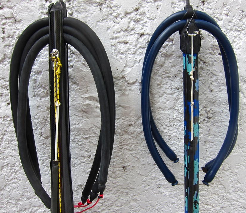

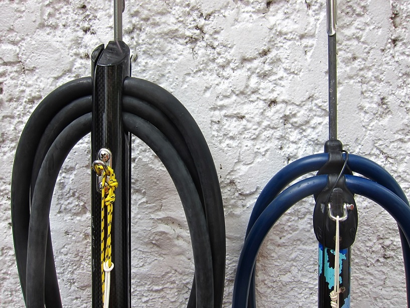

Голова.
Голова на Aimrite KV отсутствует или можно сказать, составляет моноблок вместе с баррелем.
Голова Aimrite KV позволяет удерживать до трех 16мм резинок (это стандартная комплектация).

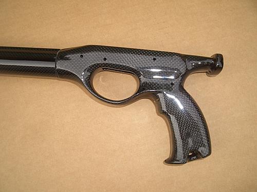

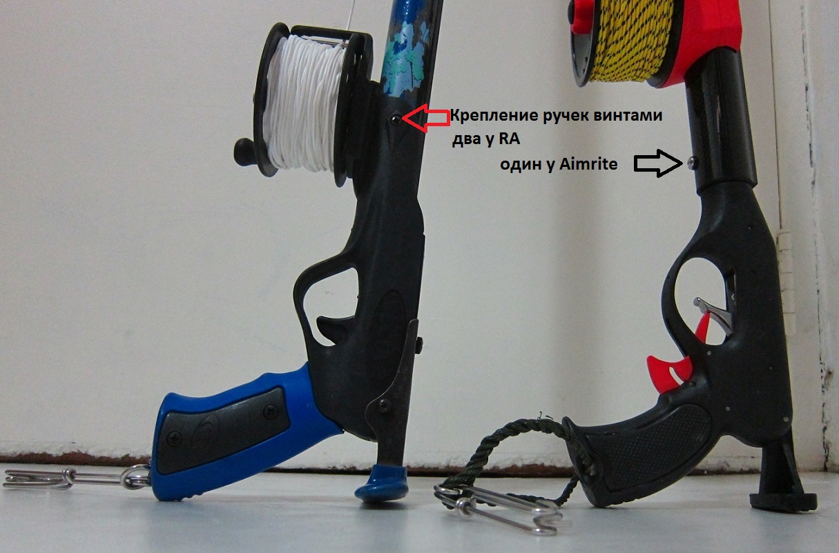

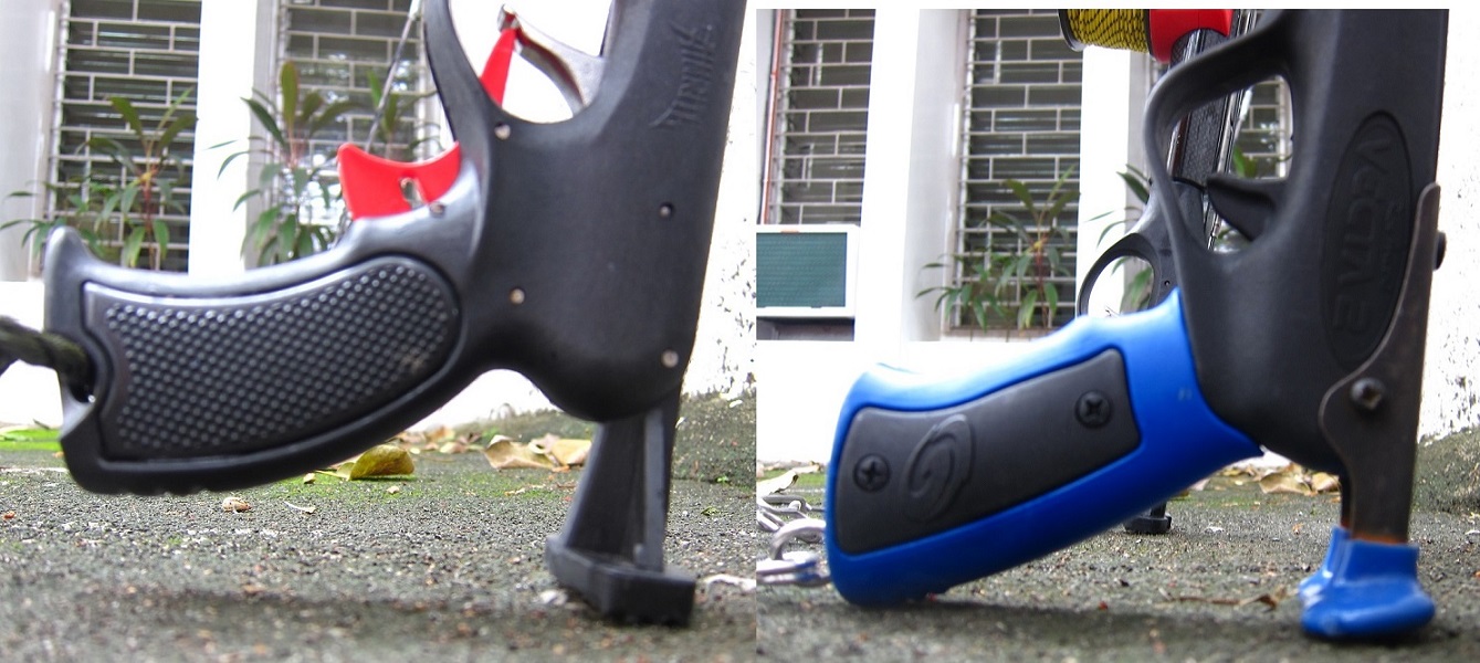

Рукоятка и механизм.
Рукоятка у Aimrite KV съемная как и у RA. Хотя если доплатить $100-200, то существует версия X: моноблок.
Чтобы вставить гарпун в механизм Aimrite, нужно обязательно нажать одновременно на предохранитель и спусковой механизм. У RA этого не требуется: просто вставляете гарпун и механизм защелкивает гарпун.

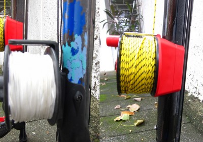

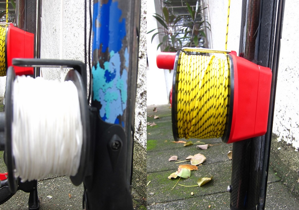

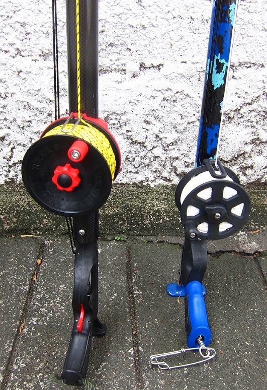

Катушка
Катушка RA крепиться на уже имеющуюся пластину, которая является частью рукоятки (для новых ручек Vecta2)
У Aimrite нужно сверлить баррель. Я решил не сверлить и прикупил легендарную Barracuda Reel (или Aussie Reel), которая имеет крепеж на любой euro баррель круглого профиля. У Aimrite KV профиль барреля круглый рядом с рукояткой.
2Reels_2.jpg [ 288.4 KIB | Просмотров: 11582 ]
2Reels.jpg [ 255.55 KIB | Просмотров: 11582 ]

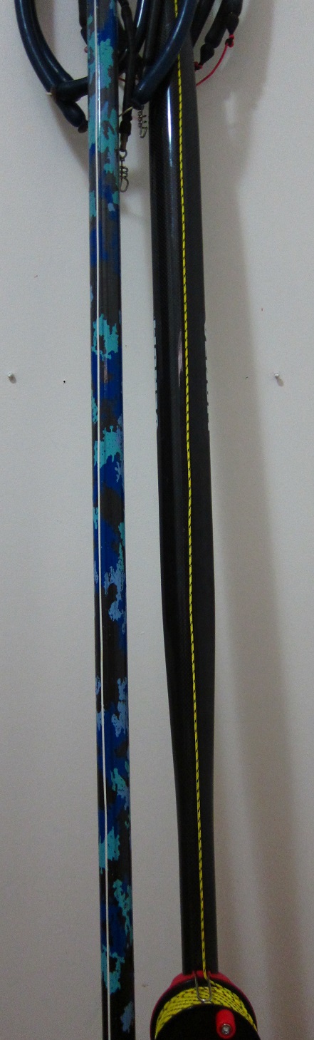

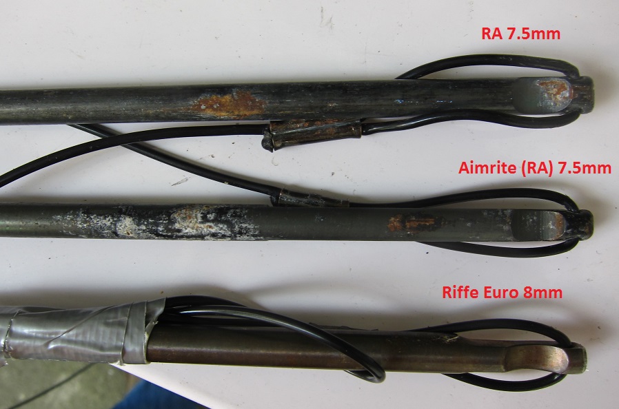

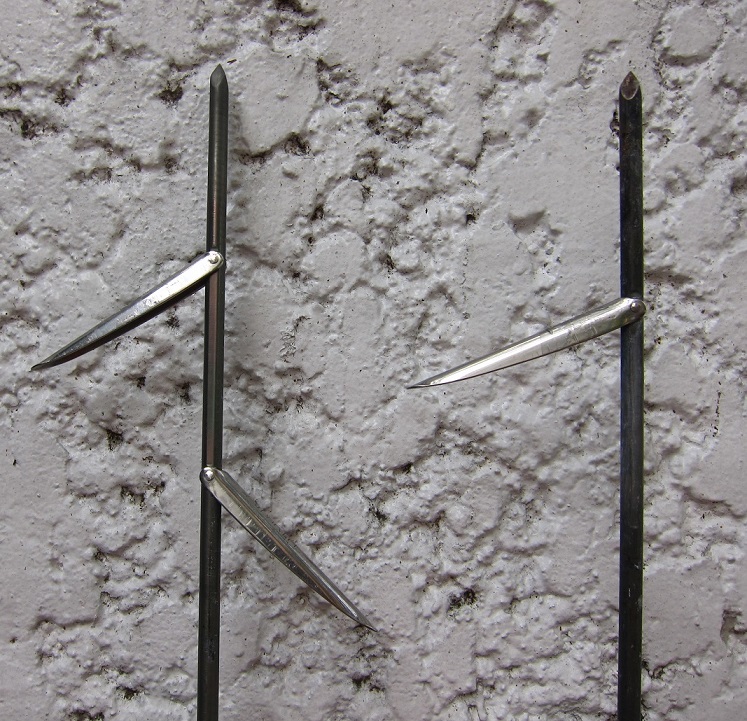

По гарпунам.
Оба гарпуна, поставляемых стандартно с ружьями имеют диаметр 7.5мм. На Aimrite KV можно использовать гарпуны Riffe Euro 8mm (по данным производителя) и Mori.
Аimrite используют гарпуны производства RA. Тот же материал. Они даже одинаково ржавеют. Отличие - это два ассиметричных флажка. Мне кажется такая конфигурация предпочтительнее как по сравнению с гарпуном с одним флажком так и гарпуном со слип-типом.
Во первых, по стравнению с одним флажком у рыбы меньше шансов сойти. Во вторых, по сравнению со слип-типом: гарпун должен лететь точнее, ниже стоимость (в два раза), и возможность охотится на рифах, не боясь за слип тип. Все знают, что прочность гарпунов RA феноменальна.
На сайте Aimrite, сказано, что к их ружьям и механизмам подходят любые гарпуны от RA. Это так...если обработать приемную часть на станке уменьшив диаметр. Возможно можно "снять стружки" напильником. Я не пробовал. Я прикупил Riffe Euro, овал и диаметр окончания которого, вроде подходит. Но я еще не пользовался райфовским гарпуном. Удержат ли гарпун 3 резинки, я не знаю. Но хозяин Aimrite убеждал, что будет ОК! Стандартные гарпуны от RA, без уменьшения диаметра приемной части, не подходят. Диаметр гарпуна Aimrite в районе приемной части должен быть 5мм!
Сравнение ружей в действии следует, после очередной охоты, когда у нас будет погода.
3Shafts.jpg [ 140.11 KIB | Просмотров: 11580 ]
2Shafts.jpg [ 263.09 KIB | Просмотров: 11580 ]
