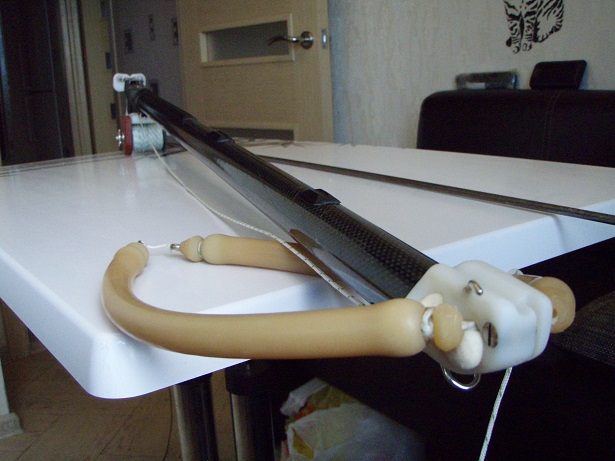

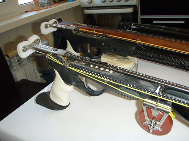

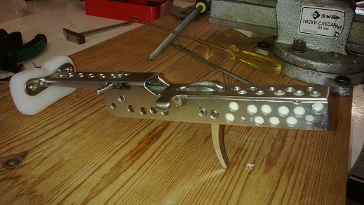

Вообще в моём случае это уже не переделка, а изготовление нового арбалета из того что можно купить в магазине ,а если нельзя то сделать своими руками.
Охочусь с арбалетами в Чёрном море я уже 12 лет и арбалеты у меня были разные, все они были с недостатками которые я устранял , так дошло до того, что из магазинного на моих ружьях остался гарпун ,тяги и корпус от рукоятки, буша мундиаль, она на мой взгляд самая удобная для прибойной охоты , в 5ти миллиметровых перчатках. Специально для этих рукояток я сделал реверсивные спусковые механизмы, так- как купить их не удалось ,потому что не делают.

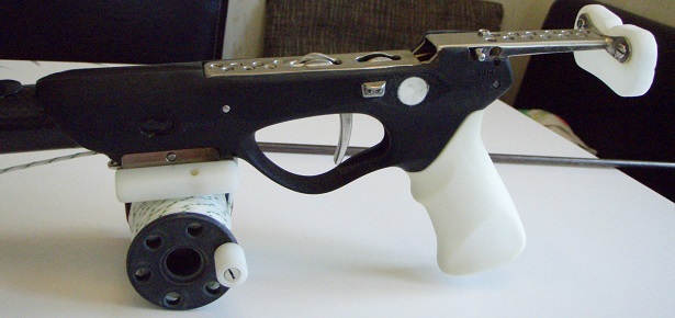

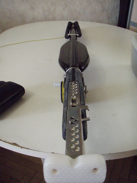

Дальше основываясь на опыте прошлых лет охоты ,я определил для себя каким должен быть арбалет, для экстремальных погодных условий. Когда большая и короткая волна тягает по дну, даже небольшие камни меняется прозрачность воды, местами от нуля до пяти метров, а рыба движется со скоростью 1-2 метра в секунду. Такую погоду очень любит черноморский лобан(ь) ,как в прочем и все кефалевые.
Именно такая охота труднее всего даётся арбалетам, чего не скажешь об охоте активным поиском ,на рифовую рыбу ,там подойдёт даже и пляжный вариант арбалета, если охотник достаточно опытен.
По этому арбалет для такой охоты должен иметь ,следующие параметры
Иметь хорошую манёвренность в горизонтальной и вертикальной областях
В заряженном состоянии у него должна быть лёгкая положительная плавучесть ,так легче вести цель при болтанке. И не устаёт рука держащая ружьё много часов в зоне выстрела.
А так же ружьё должно кучно стрелять , и иметь не большой угол наклона рукояти.
Под эти параметры не подходит не один серийный арбалет на земле, кроме эксклюзива типа "мистер карбон" от "си 4" но он стоит в России не оправданно дорого , и его то же надо дорабатывать !
Значит надо брать обычный арбалет с круглым стволом, и переделывать.
Для хорошей манёвренности во все стороны, такой ствол на мой взгляд самый оптимальный. Сверху на него можно наклеить желобок но только от рукоятки до середины ,это сделает горизонтальную проводку, (держа рукоятку обычным хватом перпендикулярно к горизонту) лёгкой и главное прямолинейной.
Оголовье должно быть минимального размера и иметь устройство для фиксации гарпуна линём.
Тяги подойдут любые,главное что бы между ними и стволом в заряженном состоянии был зазор (просвет) 5-10 мм,тогда вода будет огибать ствол тяги и гарпун свободно при развороте что исключит рыскание .
Кольцевые тяги лучше вывести на верх ближе к оси гарпуна, это сильно облегчит проводку, с развёрнутой параллельно к горизонту рукояткой
Гарпун желательно что бы выступал за оголовье не менее 20 см ,так легче будет навести его на быстро движущуюся цель.
А так же в рукоятке должен быть установлен реверсивный механизм ,это уменьшит габариты ружья на 10-12 см при той же длине гарпуна и длине его разгона
Для улучшения плавучести можно вырезать из твёрдого пенопласта крылья и приклеить к стволу , ближе к катушке ,эпоксидным клеем. Катушка должна быть не большого размера ,вмещающая 30 метров линя 1,2 мм. Она пригодится если вдруг ,попадётся что-то по крупнее кефали! Или для охоты на большой глубине.

Юрий, очень интересно, спасибо!
А можно попросить еще более подробные фотки головы? Интересно как выполнены наплывы для поднятия тяг параллельно гарпуну.
И если вдруг есть уже нарисованная схема работы триггера, тоже интересно было бы взглянуть.
вот тут никуя не согласен или ниуя не понял ...
СМ красава но ....на будующее если-бы делал ружо не из запорожца то шептало легко сидит без корпуса прямо в мясе шо намного упрощает изготовление СМ причем 200 кг на жопе гарупна метода. проверена .. и не только мнои но и одним ролеростроителем из ирландии
а насчет вертикального... ну и о какои проводе можно говорить если у тебя такие крылья..хотя канечно все познается в сравнении
в целом имхо зачетно
но путевое ружо проще сделать с нуля чем из костеи ширпотреба выкаблучивать
это как из запора делать порше
вставляю копейки...
СообщениеДобавлено: 21 сен 2014, 00:45
Ну так я почти с нуля и сделал,о чем и написал.И к стати крылья не влияют на проводку с повернутой к горизонту рукояткой.
