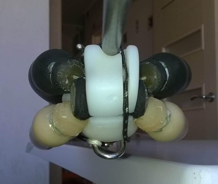

Тяги трескаются в месте завязки, у меня через 3-4 месяца. Я их подрезаю на 1.5см с каждой стороны и использую ещё 3-4мес. К сожалению при таком способе подрезать уже не получится, т.к. если подрезать с двух сторон они будут слишком короткими.
Yours Truly - Alex
СообщениеДобавлено: 05 дек 2014, 21:16
Со временем все трескается ,надо прятать от солнца тяги . Те тяги что с верху на фото (черные) потрескались еще будучи кольцевыми от старости им уже 5 лет . Желтые которые с низу за пять месяцев , не единой трещины! Сам удивлен ,первый раз такое происходит у меня с тягами . Ну а в целом если равнивать парные тяги с кольцевыми , лично у меня парные дольше служат...
Еще писал как то , шарик зацепа который вставляется внутрь тяги обязательно надо обильно смазать силиконом перед его установкой , это очень важный момент , он предотвращает микроразрывы тяг изнутри в результате трения о шарик ,в процессе растяжения и сжатия тяг...

"Вкусы" к зацепам разные. Меня от простой дайнимы на зацепе (с пинами на гарпуне) никакие доп.удобства от прицеливания не заставят вернуться к металлическим зацепам: много доп.узлов, паразитный вес зацепа при выстреле, правмоопасность зацепа, доп.шумность выстрела, мет.зацеп может карябать баррель при выстреле.
p.s. Если уж бороться за точность дальнего выстрела (при прочих минусах), тогда уж дужки мет.зацепа д.б. разной длины (чтоб тяги шли параллельно без перехлеста - доп. прирост мощности от тех же тяг). имхо.
Мне кажется (по фото), что шарик внутри тяг у тебя слишком большой (нецелесообразное перерастяжение), я заметил, если этот шарик делать маленький (в пределах разумного), то тяги почти не трескаются.

Выходит при использовании маленьких шариков можно получить практически вечные тяги?
Выходит! :-D Объясняю ыщо раз: старение резины в месте шарика уменьшается в разы. Если нравится тяги подрезать, то пусть шарик будет большой (ШОБ НЭ ВИСКОЧИЛ), а я их не подрезаю, т.к. износ по всей длине почти одинаковый. *WRITE*

На самом деле шарики у меня в тягах не большие ,10 мм в диаметре.
я сточил концы тяг на наждаке до минимума ,после бандажа.
Ну а комбинированный зацеп , мне нравится больше простого(веревочного) .
5-6 мм шариков вполне достаточно, по крайней мере у меня проблем не возникало.
