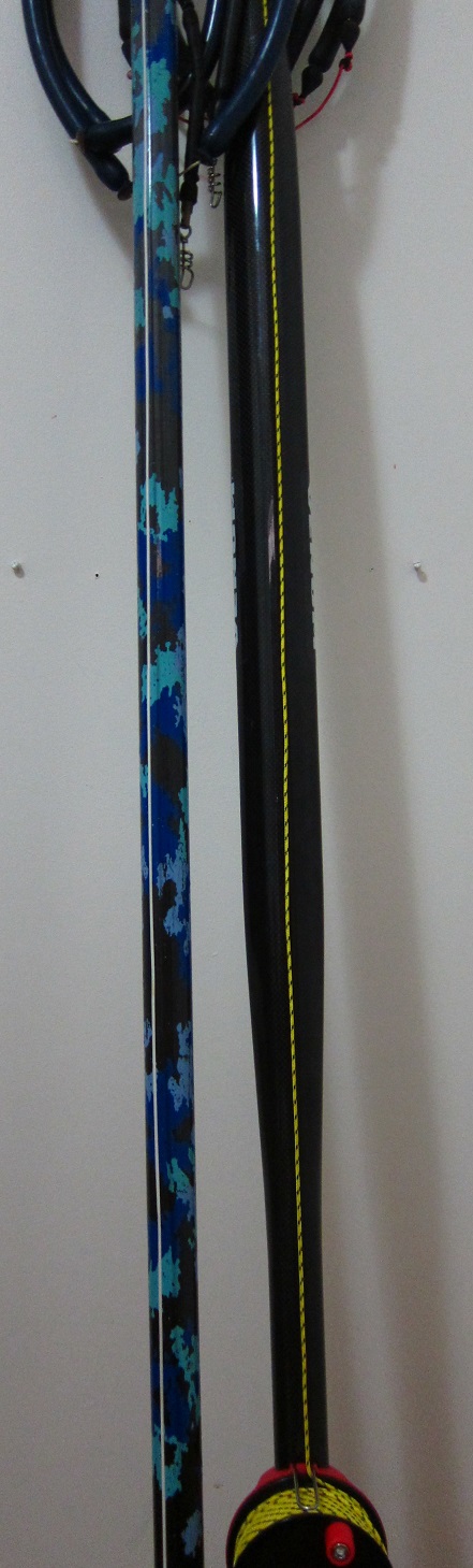

С теми, у кого возник интерес прикупить Aimrite King Venoм для открытой воды, могу поделиться своими впечатлениями. Для сравнения, буду использовать Rob Allen Zulu Carbon 130, которое я тоже использую для blue water hunting. Я не видоизменял ничего в ружьях, единственное добавил катушки: на RA - родная, на AKV - Aussie Reels.
У меня Аimrite КV 140, поэтому баррель и гарпун длиннее чем RA на 10см.
Вес на суше:
AKV140 без гарпуна: 2.34 кг; с гарпуном 2.99кг
RA130 без гарпуна: 1.43 кг; с гарпуном 2.05кг
AKV оправдывая свой на 60% больший вес, выглядит гораздо массивнее и внушительнее.
По данным производителей у AKV толщина стенок барреля 4.5мм, у RA 2mm.
Баррель AKV переменного профиля: у рукоятки - круглый, далее - овального профиля с плавно изменяющейся шириной.
Комментарий к файлу: Сравнение баррелей RA vs Aimrite KV
2barrels.jpg [ 199.17 KIB | Просмотров: 55348 ]
