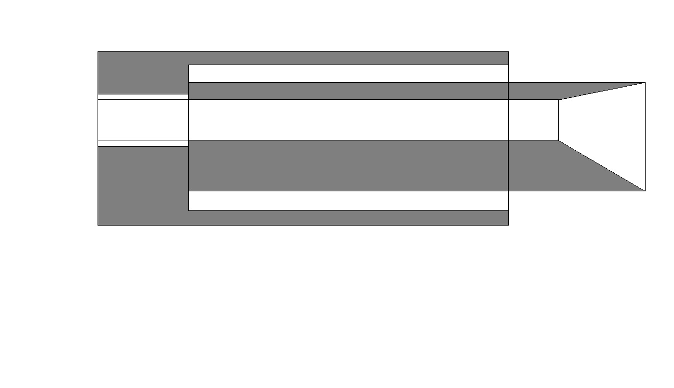

видиш пуху это прототип в качестве исполнения достаточным для проверки эффективности решений все детали там отлиты из эпаксидки
1)2 поршня с о-рингами
2)регулятор боя
3)башка с рукояткой в которую вставляется ствол и гидрорезервуар
4)сброс резинок с поршня
на эскизе серым светом ты можеш отценить сложность детали которая была отлита за 1 раз
она на самом деле была по сложнее но мелкие детали я упустил..
а на фото то самое ружье где эту часть хорошо видно...
а вот если тебе в эпаксидку не надо уметь тогда лутче купи готовое стоковое ружье ..
epox.jpg [ 41.21 KIB | Просмотров: 4569 ]
тема не совсем оффтоп ибо я называл эту схему и молекулярным роллером ибо с точки зрения ММЧ техники проэктирования это вполне допустимая смысловая натяжка и гидророллером..
как и показывает что из эпаксидки можно выливать сложные вещи втч разные поршни для пневматов .. и шептала для МОЩНЫХ арбалетов и много чего ещо .. что заказать на завод будет стоить очень дорого
так что ты меня не удивил ..чел не шпасобный в эпаксидку не шпасобен понять и эскиз на салфетке .... и даже как ты сам признавал любой график для тебя целый научный симпозиум
