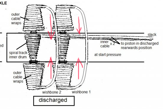

Так принцип же пневмороллера изложен (с учетом схемы зарядки от двух тросов). Показана зависимость давления (и энергии как площади) от обратного хода поршня (я бы обозначил y=k/x; вместо y=1/x; как на эпюре) + нач. база закачки..
sfx конечно хочет нач. закачку сначала чуть поднять... и рабочий период (с нач. рабочей точкой) чуть сдвинуть левее. А как задумал, сам расскажет и покажет... и сможет ли тросы натянуть при этом?... надеюсь, схему sfx увидим...

Добавлю пару копеек про Dreamair... пиндос предъявляет к военной технике требование MOSA блочная и открытая архитектура ... Норм производители автомобилей и компьютеров тоже.. в том смысле что для того чтобы поменять небольшую деталь тебе не нужно разбирать ноутбук драндулет или вертолет до болтов чтобы получить доступ в зону ... Хороший дизайнер конструктор делает так... Дизайнер конструктор курильщика делает Dreamair
ps
когда на рогатке лопает или перетирается дайнима это досадное но поправимое дело прямо в воде...
когда дайнима лопнет или перетрется в Dreamair охоте конец... а для рукожопов которые попытаются сами это устранить может закончится и концом ружья
ну и перепад давления в начяле и конце хода поршня 2 раза это херня на палке... у меня на роллере с диким преднатягом на резинках меньше перепад
что делает сам пневмороллер Dreamair бессмысленным ... *WALL* ставь резину как крокодил и наслаждайся максимально использованым потенциалом длины бареля *THUMBS UP*

А что думаешь (в dreamair) насчет выравнивания линейных скоростей наружных и внутренних тросов на обратных конусных роликах с винтовой канавкой? Другое решение есть?

вообще не догоняю зачем нужно выравнивание скорости *PARDON* ... опять про отдачю попаболи фантомные ?
диаграма скорости пули в огнестреле да и в метательном оружие втч для ПО везде по нарастающей.
втч в снайперских винтовках
А ПО ДРУГОМУ И БЫТЬ НЕ МОЖЕТ ибо движение с УСКОРЕНИЕМ *WALL*
у меня в данный момент 3 пальца на обеих руках вибиты ибо люблю по бетону колотить по синей лавке, а кости уже не той прочности ..вот где нагрузка на запястье а не при стрельбе
я стреляя с 4 лет от роду с 12 калибра не когда не имел проблем с отдачей не с попаданием
все кто несут бред сивого мерина про отдачю и морочят этим голову людям обязаны выпить ияду и с разбегу убить себя ап стену
*WALL*
ЗЫ
единственный шмысел в этой замороке аффтара в том чтобы сделать констукцию уникальной и не повторяемой в гараже напильниками отсюда и овальный баррель кст.и встроенная катушка. :'(
практического смысла я в этих конических балберках не вижу
потому что если убрать из этого Dreamair нафиг там не нужные: карбон,встроенную катуху,овальный барель и конические балберки сей пневмороллер любой дядя вася в гараже соберет даже без помощи такой то матери
причом готовые компоненты более чем уверен можно купить на каком либо алибабе и обойтись без токаря ;)

можно предположить что это борьба с вип эффектом ?
ну это тоже бред сивого мерина
1 все одно стрелу надо разгонять с ускорением и все равно будет вип эффект
2 вип эффект не мешает попадать лучникам на десятки метром в десятку а у лучников вип эфект стрелы есть всегда
3 от вип эффекта лобовая проэкция гарпуна не как не увеличивается богу гидродинамики на колебания стрелы по барабану
ему важен профиль и форма стрелы
пс2
причом мне стало ясно почему этот пепелац не на рынке и не когда там не будет
вглядитесь при стрельбе дайнима к концу выстрела будет стремится соскакивать с конических бабышек + ахрененный износ при трении о стенки канавок ....
аффтар просто бухнул баблишко на патент а на другой где по проще ролики видать жаба душит или собственное эго...
как канструтарафф душит свое собственное самолюбие вместо того чтобы признать что придумал не юзабельную и полезную пушку а пепелац .. можно наблюдать регулярно

... там ещё компенсация разницы длин тросов (внутр. и наруж.) идёт... Катушки хитро рассчитаны...

компенсация длины делается на порядки банальнее и дешевле.... аффтар сам себя перехитрил :'(
СообщениеДобавлено: 08 мар 2020, 13:49
:) Надо ставить простой реечный редуктор в масле и простые ролики чуть большего диаметра.

про реечный редуктор в масле шутка так себе, а вот в спирте возможно заработает как надо
зы
кст ты не зря обратил мое внимание на эти конические балберки....и тут до меня дошло или аффтар пепелаца идиот
или он намерено публике показывает до выхода на рынок полумертвый вариант с которого тросы будут слетат и рватся от износа чтобы не скомуниздили до того как он сможет поставить на рынок рабочий продукт....
хотя........то что аффтар таки поставил овальный барель и перешол на цилиндр-барель из карбона .....таки все же склоняет мнение к первой очевидной версии
dr.jpg [ 98.15 KIB | Просмотров: 5108 ]
на картинке стрелками указаны силы и весьма не малые ударного характера которые будут стремится сорвать дайниму из каналов
