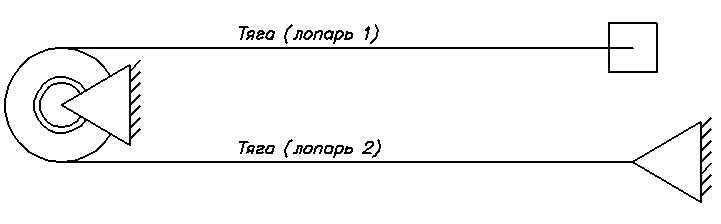

Морской охотник писал(а):
Т.е. тяга это лопарь?
Да, тяга перекинутая через ролик (блок) образует два лопаря - верхний и нижний.

Морской охотник,
Ну что, теперь вы можете ответить на мой вопрос:
Вы утверждаете, что на стандартном роллере есть "полиспасный умножитель скорости", т.е. рассматриваете верхнюю часть тяг и нижнюю, как два лопаря полиспаса, дающие по вашему мнению двухкратный прирост скорости.
Т.е. поставив еще два ролика (всего три ролика - два в голове и один в районе тригера) и получив т.о. четыре лопаря, мы по вашему мнению получим четырехкратный прирост скорости - так?
Резина не лопарь. Я ответил? Резина сокращается.
То что тяги сокращаются, это и так всем очевидно)) :lol: :lol: :lol:
Ладно, вы мне вот это пояснить можете..
Вам могу намекнуть, что тяга снизу роликов сокращается со всей доступной ей скоростью.
Что значит, "со всей доступной скоростью" и почему вы считаете, что сверху тяга сокращается как то иначе, а как только тяга перешла через ролик и оказалась внизу, то она вдруг сокращается уже по-другому??
Да не вопрос. Считать то не так уж и сложно. Я просто рекомендую Вам попробовать расписать динамику сокращения просто привязанной к "голове" арбалета резины и динамику сокращения тяг пропущенных, через ролики и таким образом доказать мне и всему миру, что в данном случае умножение скорости невозможно. Уравнения-то простенькие.
