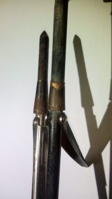

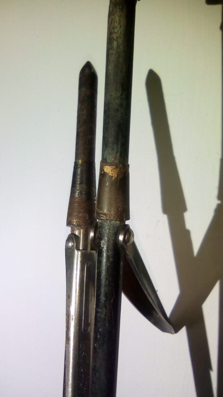

Melekhoff писал(а):
А еще есть такие либо металлические, либо пластмассовые конусы на гарпуны. Кто-нибудь пробовал их в деле?
последнее время считаю что это полезно, позже на все гарпуны поставлю. может они и как то ухудшают гидродинамику но на практике выстрел стабильней. мое имхо не настаиваю
