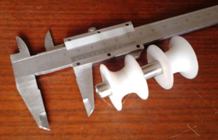

Можно ничего и не покупать, если руки сидеть не мешают, то вполне реально и самому все сделать и попробовать в действии.
Rollers.jpg [ 33.71 KIB | Просмотров: 7541 ]

Вы, наверное, удивитесь, но мне «руки сидеть мешали», когда я учился в 7 классе средней школы № 2 г.Новороссийска в 1972 году, я тогда из подводного ружья за 11р.80к. (с алюминиевой ручкой) делал свой первый роллер – в мастерских труда (благо, учитель труда, Николай Васильевич, был отличный мужик и понимал нас, пацанов, не мешал творить). Вместо штатных слабых тяг брал уплотнительную круглую резину от путепровода (сосед-водолаз помог), вишбон делал – зажимая растянутую тягу в двух тисках и обматывая тонкой нержавейкой, ролики делал из эбонита – по форме точно такие как у вас на снимке, затем мастрячил крепление на барреле для рычага из нержи, и сам рычаг – из куска люминевой трубки от раскладушки. – С тройником стреляло терпимо, нормальных тяг тогда не было. – «Мудрая мысль» витала, что тяжёлое ружо облегчит засаду на грунте. ;)
Затем мне Миша Платонов маленько практикой прочистил мозги, и я, после гидро-пневмы (РПС-3), плавно перешел на итало-пневматы и нормальные арбалеты. ;).
