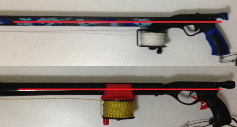

Всем привет.
С теми, у кого возник интерес прикупить Aimrite King Venoм для открытой воды, могу поделиться своими впечатлениями. Для сравнения, буду использовать Rob Allen Zulu Carbon 130, которое я тоже использую для blue water hunting. Я не видоизменял ничего в ружьях, единственное добавил катушки: на RA - родная, на AKV - Aussie Reels.
У меня Аimrite КV 140, поэтому баррель и гарпун длиннее чем RA на 10см.
Вес на суше:
AKV140 без гарпуна: 2.34 кг; с гарпуном 2.99кг
RA130 без гарпуна: 1.43 кг; с гарпуном 2.05кг
AKV оправдывая свой на 60% больший вес, выглядит гораздо массивнее и внушительнее.
По данным производителей у AKV толщина стенок барреля 4.5мм, у RA 2mm.
Баррель AKV переменного профиля: у рукоятки - круглый, далее - овального профиля с плавно изменяющейся шириной.
Комментарий к файлу: Сравнение баррелей RA vs Aimrite KV
2barrels.jpg [ 199.17 KIB | Просмотров: 55373 ]

Даже по фоткам и сайту Aimrite видно, что модель King Venom – ружье более высокого класса, чем RA. Баррель 4,4 мм в сочетании с формой и хорошей направляющей – один из лучших!!. Цена только большая.
Очень интересное сравнительное описание. По мне, так Rob Allen выглядит чуть предпочтительнее. Он не претендует на роль тяжелого трофейного ружья, занимая свою нишу легкого ружья для тропиков. А King Venom - претедует, ИМХО уступая тяжелым деревянным или карбоновым монококкам, изначально предназначенным для такой охоты. King Venom - это какой-то гибрид европейского "ружья-трубки" и серьезного монококка.
Кроме того, для гарпунов 7,5 мм оба ружья слишком легкие. Правило, согласно которому масса ружья (без тяг и гарпуна) должна в 5 раз превышать массу гарпуна не глупый человек придумал ;) Если вы "Тайсон/Валуев" - это не очень важно. Но если вы обычный человек, то получить в кисть отдачу от трех 16 мм тяг и более чем полукилограммового гарпуна, не скомпенсированную массой ружья... :?
Доктор своим комментом удивил: как Роб Ален может выглядеть предпочтительней, если оба ружья заточены под гарпун 7.5?? А соотношение массы ружья к массе гарпуна у King Venom лучше (хоть и с катушкой, но всеже 3.6 и 2.3 соответственно. И я с правилом согласен), следовательно и отдача в кисть – меньше. Не знаю, «кто» из ружей на что «претендует», но факты – вещь упрямая (стреляем с обоих равным количеством резинок равной толщины).
p.s. Gost, таким баррелем легко пробивать обшивку самолета (как ты хотел :D ).

vamforce писал(а):
Буду замерять в воде. Но только по ощущениям. Жду погоды.
Можешь, конечно, заморочиться, но собака не там зарыта.
altsvet писал(а):
...сконструированы правильно, т.е. ручка конструктивно поднята вверх, чтобы ось симметрии барели проходила по вышеупомянутой выемке...
Совершенно согласен. Посмотри на рукоять РА и сразу все станет ясно. При правильном хвате не подброса ни отдачи нет. Не смотря на малую массу ружья.
Поэтому РА и симпатичен для трофейной охоты, когда вес перевозимого багажа критичен.

LEXX писал(а):
Спасибо за обзорчик с фотками. Арбалет супер, интересно как сбалансировано и велика ли отдача. Что за наполнитель и качество обработки отверстия в месте крепления тяг.Триггер полностью металлический ? Я так понял в карбоновом варианте рукоятка вмонтирована намертво. Где покупали если не секрет и за какую цену ? Родные гарпуны с шаркифинами у производителя есть ? Вроде робаленовские на 2 крюка только.

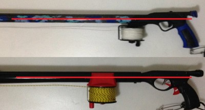

Похоже, ручка сидит выше у Aimrite, чем у RA. Хотя только на глаз.

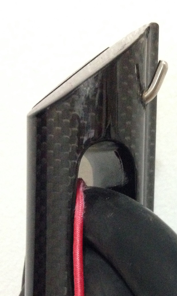

Обработка отверстия для резинок без какого то наполнителя. Все гладко внутри, также, как и стенки барреля.
Триггер полностью металлический.
Народ на Гавайях, от куда кстати родом ружье, пользуется гарпунами Мори, насколько мне известно.
У моего гарпуна Aimrite три насечки для резинок, таких же как на стандартном RA. У 8мм гарпуна Riffe Euro три шарк-фина.
Покупал по акции два года назад в Австралии в Adreno Spearfishing за $950, но так толком и не использовал. Aimrite мне казался очень большим на то, что приходилось охотиться.
Я не знаю дорого ли платить за трофейное карбоновое ружье со стенками в два раза толще стандартных $1тыс, если одна трофейная охота стоит $6-8тыс?
Моему товарищу, владельцу Riffe Euro той же длины очень понравился в воде. Он с ним пару раз нырнул, хотя и не стрелял.
AKV Rubber hole.jpg [ 179.54 KIB | Просмотров: 6623 ]
barrels.jpg [ 125.74 KIB | Просмотров: 6623 ]
