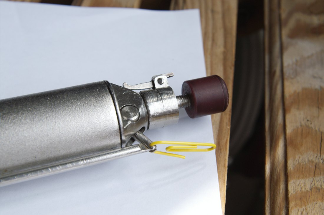

Если быть логичным, то:
1) КПД в варианте с сухим стволом и так уже достигнут максимальный. Например, на длинных "Тайменях" c гарпунами разных диаметров от 6,5 до 8 мм все это уже демонстрировали. Есть ролики по стрельбе на 8-9 метров. Вряд ли это ружье обладает какими-то новыми волшебными свойствами.
2) В плане точности в реальных условиях в любом случае выгоднее рукоятка сзади. При этом выгоднее или тонкий ресивер ("Таймень"), или плоский с поднятым вверх стволом ("Airbalete"), или просто с поднятым вверх стволом ("Sargan AK 7,62"). С точки зрения точной стрельбы это ружье по своей геометрии как-то не очень.
3) В плане надежности, неприхотливости, транспортабельности, ремонтопригодности это ружье (как и любое сложное устройство) проигрывает более простому арбалету.
Не знаю как донести эту мысль. Но, оказавшись на серьезном море за границей понимаешь, что любой пневмат совместим с охотой там намного хуже арбалета.
Единственным критерием пригодности ружья для ПО является его массовое использование.
А так, ружье аккуратное, красивое даже...
1) Вот так ,по фото -"Вряд ли это ружьё.." :o .
2) Читайте описание - "Рукоятка в любом месте по заказу". Да,плоский или овальный ствол было бы лучше, этот вариант сейчас прорабатывается. Кстати,в этом нет ничего технически сложного,вопрос заключается в финансировании .
3) В ружье отсутствуют главные уязвимые места " итальянских" (условно) пневматов.
Традиционный поршень с задним зацепом разбивается собственным зацепом как пулей из-за того,что вес металлического зацепа больше,чем вес полимерного поршня и при ударе о демпфер зацеп расклинивает поршень. При перекачке это особенно ярко выражено. Кроме того , шептало(геометрия и размер отверстия для оси) , ось шептала,пружина - места основных отказов. "Не держит","травит" или "клинит" - вот основные дефекты "итальянской"(условно) системы "поршень с задним зацепом".
В "Альфе" поршень не имеет зацепа, высокое давление из ресивера попадает в ствол через клапан - вероятность отказа исключена в принципе. (см.фото).
Ружьё и его спусковой механизм надёжны настолько,что его в заряженном состоянии можно бросить на землю - самострела не произойдёт. Бросьте итальянца ...(ужас,чего я советую). )))
Поменьше бы категоричности в твоих постах,Борис.

morekop писал(а):
..ну если можно назвать пиаром то....что хоть ружжо и слизано но,кинематика этого ружья очень неплоха и раздельное безопасное заряжание! очень актуально именно на длинных ружьях,чем не могут пока похвалиться ни Ваны ни Спорасабы ни Сисабы...вообщим ква... :lol:
Спасибо,Слава! Ты главную идею ружья ухватил - безопасность !
А насчёт " слизано"...сейчас уже поздно разбирать этот очень сомнительный аргумент. Двадцать лет назад идеи лежали на всеобщем обозрении,и каждый доводил эту идею по своему разумению...как Бойль и Мариотта...об этом и украинские разработчики пишут,где-то сохранил цитату,поискать надо.
Просто посмотри на фото и хотя бы оцени работу линь-сбрасывателя у "Континента" и у "Альфы". Ну и руки,которые это делали,само собой.
_ICT3847.jpg [ 86.19 KIB | Просмотров: 8193 ]
DSC_0038.jpg [ 143.28 KIB | Просмотров: 8193 ]
Не по фото. Для такого вывода достаточно понимать некоторые принципиальные закономерности. Поэтому я и написал, что никаких радикальных, прорывных достижений в плане мощности выстрела (дальнобойности и т.п.) у этого ружья быть не может. Не откуда им взяться! Все, что можно было в этом отношении добиться для мощных длинных ружей - уже достигнуто. Например, в "Таймене".
Но это не значит, что ружье слабое. Просто еще один качественно сделанный пневмат... Несть им числа :)
Я не точно выразился. Нужна (в смысле лучше, желательнее, правильнее) рукоятка не сзади, а в торце ружья. Так, как это сделано у "Airbalete", "Sargan" (и, вообще, любых "буржуек"), "Тайменя".
А при такой схеме ружья рукоятка в торце невозможна. Возможно только передвигать ее взад-вперед по ресиверу. Это ружье изначально создавалось под "пиленгасную" охоту - т.е. как "среднерукое" ружье. Отсюда и эти ограничения с расположением рукоятки.
Пока речь шла о применении этой конструктивной (клапанной) схемы в условиях черноморской охоты - это не было недостатком (скорее, наоборот). Но, когда речь идет о применении такого ружья для очень точной стрельбы в прозрачной воде на большой дистанции (моря за границей) - такая схема становится, скорее, недостатком.
АПБ писал(а):
Да,плоский или овальный ствол было бы лучше, этот вариант сейчас прорабатывается. Кстати,в этом нет ничего технически сложного,вопрос заключается в финансировании.
Да уж... Этот набалдашник сзади - для прицеливания очень лишняя штука!
Ну, т.н. "итальянские" пневматы (и, вообще, "буржуйки") - это, конечно, достойный спарринг-партнер! Это как с "жигулями" любую машину сравнивать :)
Хотя, и "итальянцы" бывают разные. Тот же "Airbalete" с точки зрения самострелов достаточно безопасен (запирающееся шептало). Точность "Sargana" изумительная...
Если же говорить о надежности, ремонтопригодности, транспортабельности, "дуракоустойчивости", неприхотливости и т.п., то ориентироваться конструкторам пневматов нужно не на "итальянцев", а на обычные арбалеты. И, если речь идет о вот таких "штутчных", авторских пневматах, то и ориентироваться нужно на такие же "штучные", авторские арбалеты. Мне есть с чем сравнить, на что ориентироваться (например, с моей деревяшкой от Andre Wikaksana) - по надежности, неприхотливости, прочности, ремонтопригодности, точности, практической дальнобойности, стоимости.
Кстати, о стоимости:
АПБ писал(а):
Ружьё стоит дешевле карбонового и даже (!!!) деревянного. Арбалетов,разумеется.
Да? ;) Мой деревянный трехтяговый арбалет "Gold 145" от Andre Wikaksana (эквивалент 120-ок) стоит 320-330$. А это ружье сколько?
Как практикующий охотник, я понимаю, что любой пневмат, увы, пока еще не может быть конкурентом таким арбалетам. Проигрывает он им в упомянутых выше характеристиках!
Что и подтверждается выбором оружия охотниками :) Вот, когда, М.Кузнецов, например, в Грецию не со своим любимым "Тикганз", а с этим пневматом поедет - вот это будет аргументом. Или если кто-то из известных греческих охотников, неоднократных чемпионов сменят свои ружья на этот пневмат - тоже будет аргументом.
А пока... :)
Нет в моих словах категоричности. Есть лишь то, что профессор Преображенский называл "жизненной опытностью" :)
