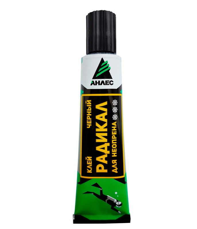

СообщениеДобавлено: 24 авг 2022, 14:54
пробовал кто нибудь ?
изображение_2022-08-24_205419352.png [ 159.61 KIB | Просмотров: 29970 ]
