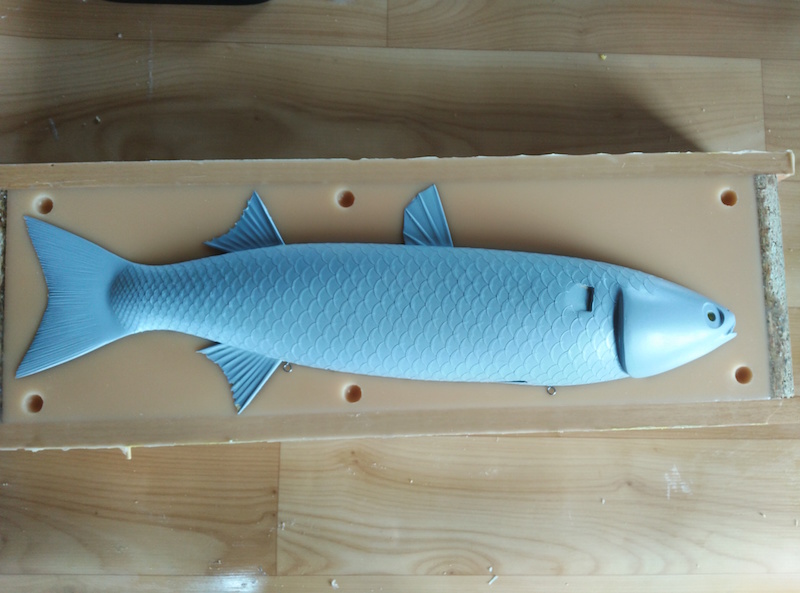

Всем! Привет! Хочу предложить муляж кефали (замануху) для подводной охоты. Длина 45 см. Вес 950-1000 гр. Плавучесть 450-500 гр. Объем 1450 мл - 1,5 кг рыба. Делаю сам из силикона. Рыба полностью из силикона. На вид - рыбы для ресторации морепродуктами. Не бьется, не ломается. Живая рыба на ура принимает за свою и устраивает карусель. Скоро выложу видео. Знаю , что такого не делал ни кто. Цена вопроса 85 у. е. (по курсу). Сам из Одессы. Но могут отправить из Севастополя. тел. +380637358058. Алексей. alexikon@list.ru

Молодец,братишка!А я всё вынашивал,вынашивал эту идею,но так и не родил)))Всё никак с окраской ничего придумать не получалось,а ты придумал-честь и халва!А пёрышки ты потом вклеиваешь?Или сразу отливаешь?

Плавники и хвост отлиты вместе с корпусом кроме жаберных и брюшных. Те вклеиваются между окрасками.

А на сколько долго будет держаться краска на силиконе? Или раз в год на ТО к производителю? Этот вариант три года назад пробовали, но устойчивого покрытия добиться не смогли, ногтем сдирается, а значит за год в прибое, в сумках пошарпается. В итоге получилось вот так, но тут колер внутри и за 3 года как новая.

На счёт долговечности, не знаю. Дело новое. Но замануха покрыта не краской в привычном понимании, а тонированными своими силикона. Краска тянется вместе с корпусом и плавниками и т. д. Сделана на упор устойчивости к поломке плавников и сколов. Специально оставлял в прибое среди камней, все хорошо. Конечно изделие требует бережного отношения. Перевозка в сумке вместе с костюмом не доставляет хлопот ( не забываем про плавники , хоть и тянуться +200%). Время покажет. Вся замануха сделана из одного силикона. Все слои отлиты до полного отверждения (гарантия отсутствия расслоения). Время покажет. Не хватает времени. Скоро будет видео и по работе, и по попаданию в прибой. Кто делал Вашу замануху? Есть много вопросов. Может не стоит где то набивать шишки и получить совет. Знаю, что в разы лучше стеклотканевых. На крайний случай можно покрасить ещё раз. Истирание слоя проходит очень медленно. Самый негатив - это осмос. Будем ждать и делать лучше. Новые модели окрашиваются УФ краской как у фишинговых приманок. Удачи.

замануха покрыта не краской в привычном понимании, а тонированными своими силикона. Краска тянется вместе с корпусом и плавниками и т. д. Сделана на упор устойчивости к поломке плавников и сколов. Вся замануха сделана из одного силикона. Все слои отлиты до полного отверждения (гарантия отсутствия расслоения). Кто делал Вашу замануху? Есть много вопросов. Может не стоит где то набивать шишки и получить совет. Знаю, что в разы лучше стеклотканевых. Истирание слоя проходит очень медленно. Самый негатив - это осмос.
Окрас супер,при такой технологии должна быть надежным продуктом. Делали с коллегами в 6 рук, иначе не успеваешь. У нас немного разные технологии, но вопросы можем обсудить, пишите. То что лучше, это понятно и подтверждено эксплуатацией. С осмосом поподробнее, как проявляется негатив?
